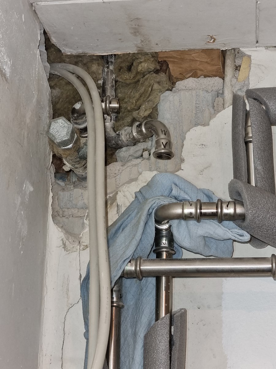

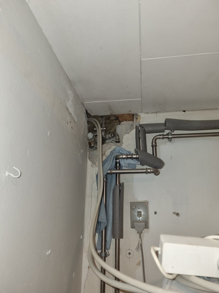

Hvad skal jeg fylde dette hul med?
Jeg har fået lavet lidt om på rørføring i mit bryggers, så det nu er lidt mindre grimt, end det var🙂
Det har efterladt mig med et ordentligt hul i væggen, som jeg gerne vil dække til.
Det har tidligere vlret pudset op, og det tænker jeg også at (prøve selv, at) gøre igen, men hvad gør jeg det med? Nårbjeg har fået fjernet de afskårne rør, tager jeg så bare en pose pudsemørtel og smører det derop?
Det er svært at pudse på isolering😀
Du er nødt til at reparere det store hul du har i gasbetonen først. Efterfølgende kan du pudse med tyndpuds, men det kan ikke udfylde et bombekrater.
Selvbygger med stort S.
Du kan hugge de "rodede" stumper ud, og mure op med gasbeton blokke, Jeg ser en fuge 3-5 cm nede og det vil så være et godt udgangs punkt. Normalt limer man gasbeton sammen men din mur er muren op med almindelig bakkemørtel med lidt cement i 15: 1. Så det ville da være et godt udgangs punkt. Samme produkt kan efterfølgende bruges til at pudse det op med.
Tak🙂
