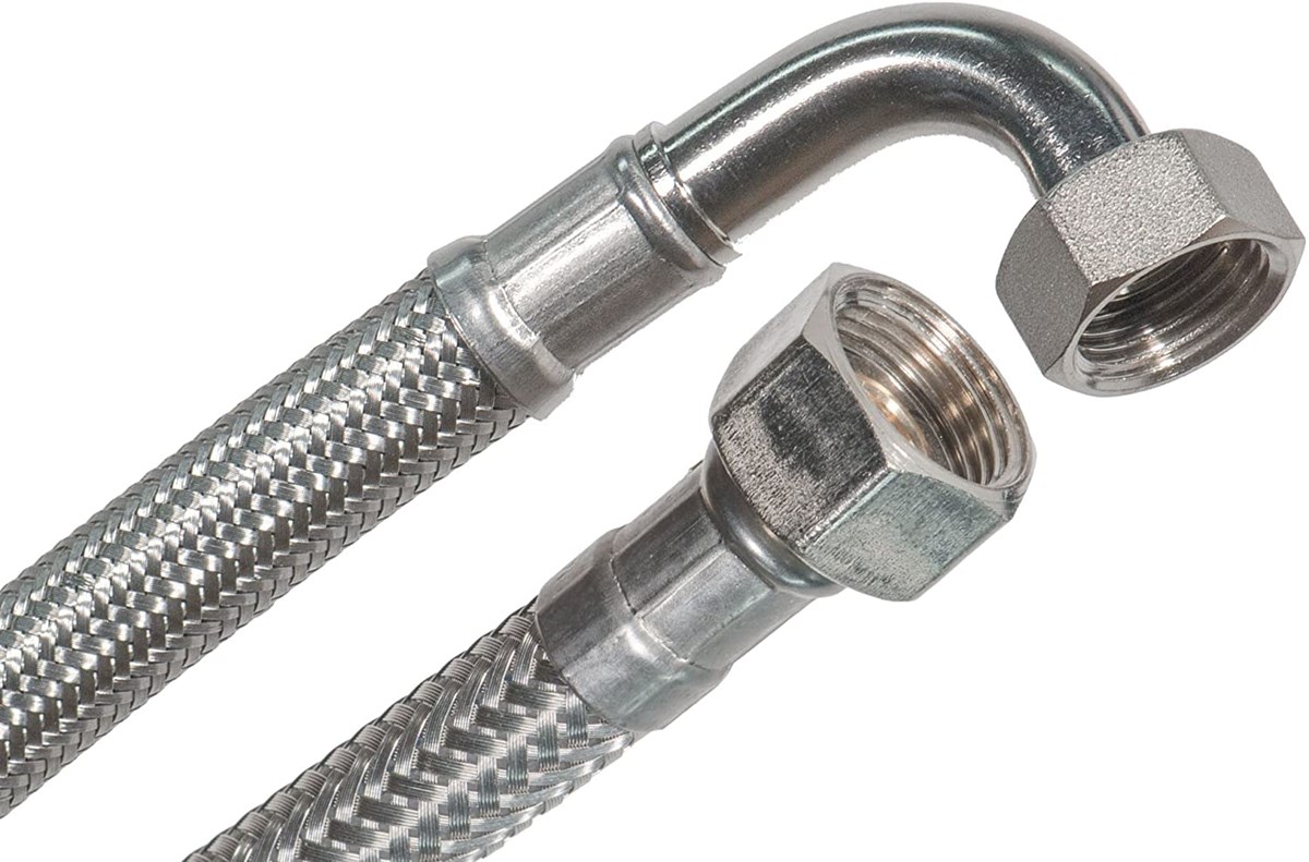

Jeg skal have sat en kaffemaskine til hanen i vores nye køkken og vil gerne undgå en samling bag ét af skabene, så jeg skal have fat i en mindst 250cm lang (3/8")) flexslange ala den på billedet. Men trods jeg normalt er verdensmester i googling, så har jeg endnu ikke stødt på en eneste version derude der er mere end 2m. Har nogen stået i samme situation og fundet en løsning?

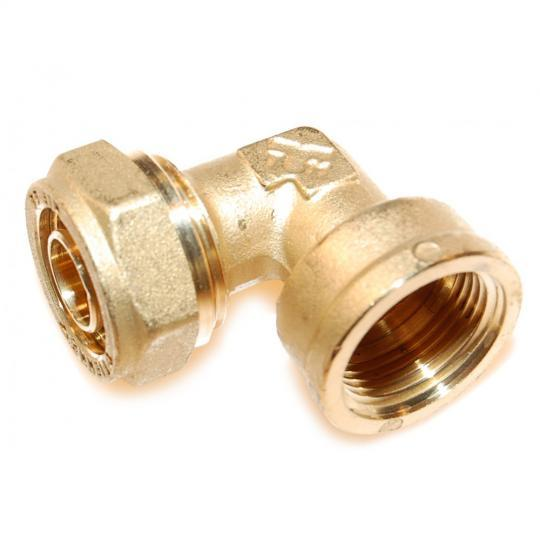

Kan du ikke bruge 12 mm pex rør. Det må være noget lettere at  arbejde med end 15 mm.

 Det skal sættes på bunden af kaffemaskinen hvor der kun er få cm, så jeg tror at et pexrør er for tykt til et sådan buk. Men det er måske en sidste løsning udover at stille filtret skjult halvvejs, hvis jeg kan finde plads. Men et 3m rør vil løse det hele på den optimale måde :l
Du kan jo sætte en vinkel på pex. Det fylder vel ikke mere end den vinkel du har på den slange du har fundet.
