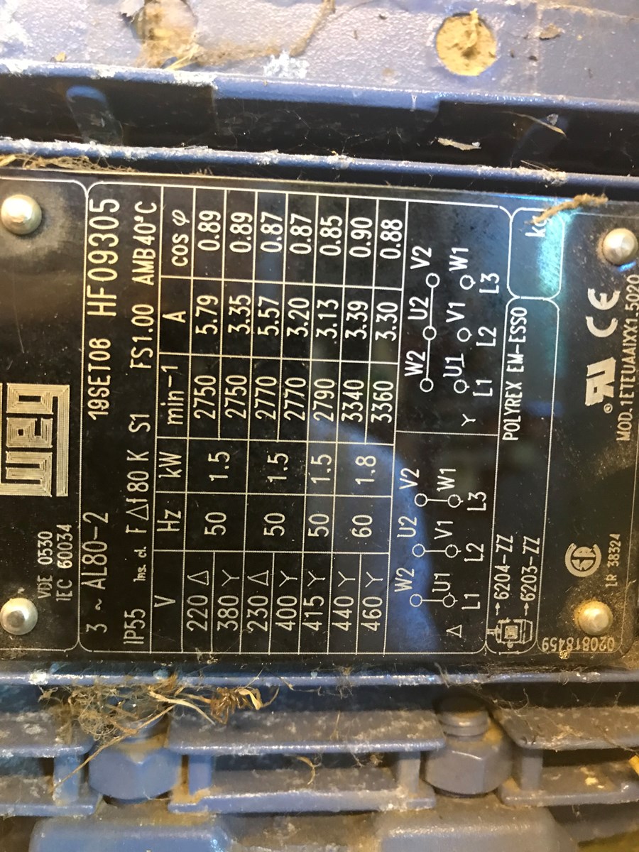

Kondensator til motor Thyrsted 6 11-05-2022 14:45 Hvor stor en kondensator skal jeg bruge for at få en 3 faset motor til at køre på en fase. Motoren er : 220 trekand 50 Hz 1,5 Kw 12 svar 1 2 › » Følg tråden Annonce Annonce Annonce
S. Fabrin 19641 4400 11-05-2022 22:44 Du skal bruge en kondensator på ca. 120 uF. er du sikker på at en 1,5 kW motor bare lige kan ændres til enfaset drift. fase

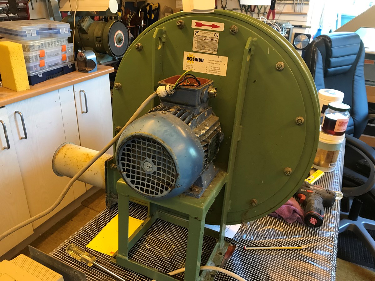

Thyrsted Trådstarter 6 12-05-2022 07:28 Om motoren kan ændres til enfaset drift ved jeg ikke. Det er til en blæser til en air track som bruges til gymnastik. Jeg sender her et par billeder hvad det drejer sig om.
je_ns 12983 12-05-2022 09:36 Tror ikke det kommer til at fungere med en kondensator, da du får væsentlig mindre trækkraft, og blæseren er jo nok dimensioneret til en motorstørrelse på 1,5 kw(men motoren vil godt kunne bygges om til kondensatordrift)Den optimale løsning hvis du ikke har 3 x 400 volt til rådighed, er en frekvensomformer, den kan generere de 1 x 230 volt, om til 3x 230 volt, samt lave en langsom opstart så startstrømmen begrænses.. Vi prøver igen, i morgen --
Thyrsted Trådstarter 6 12-05-2022 21:12 Nu må jeg jo bryde sammen og tilstå, at mit problem er at den frekvensomformer som var på motoren ( OMRON VS mini J7) er gået i stykker og viser hele tiden fejlkode EF4. Det var for at komme uden om den jeg ville forsøge med en kondensator løsning. Nogen som ved om man kan gøre noget ved en frekvensomformer af denne type og med denne fejl. Annonce
