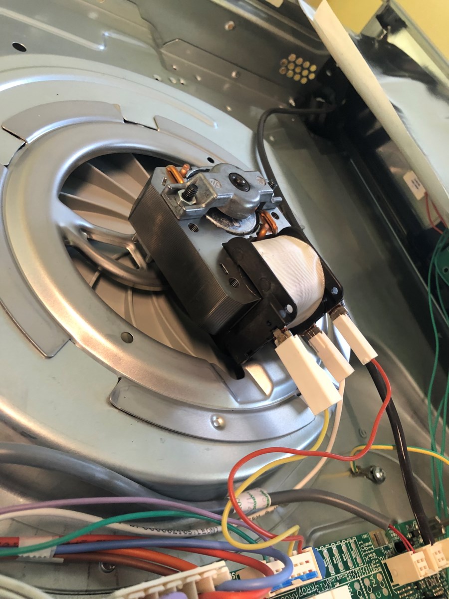

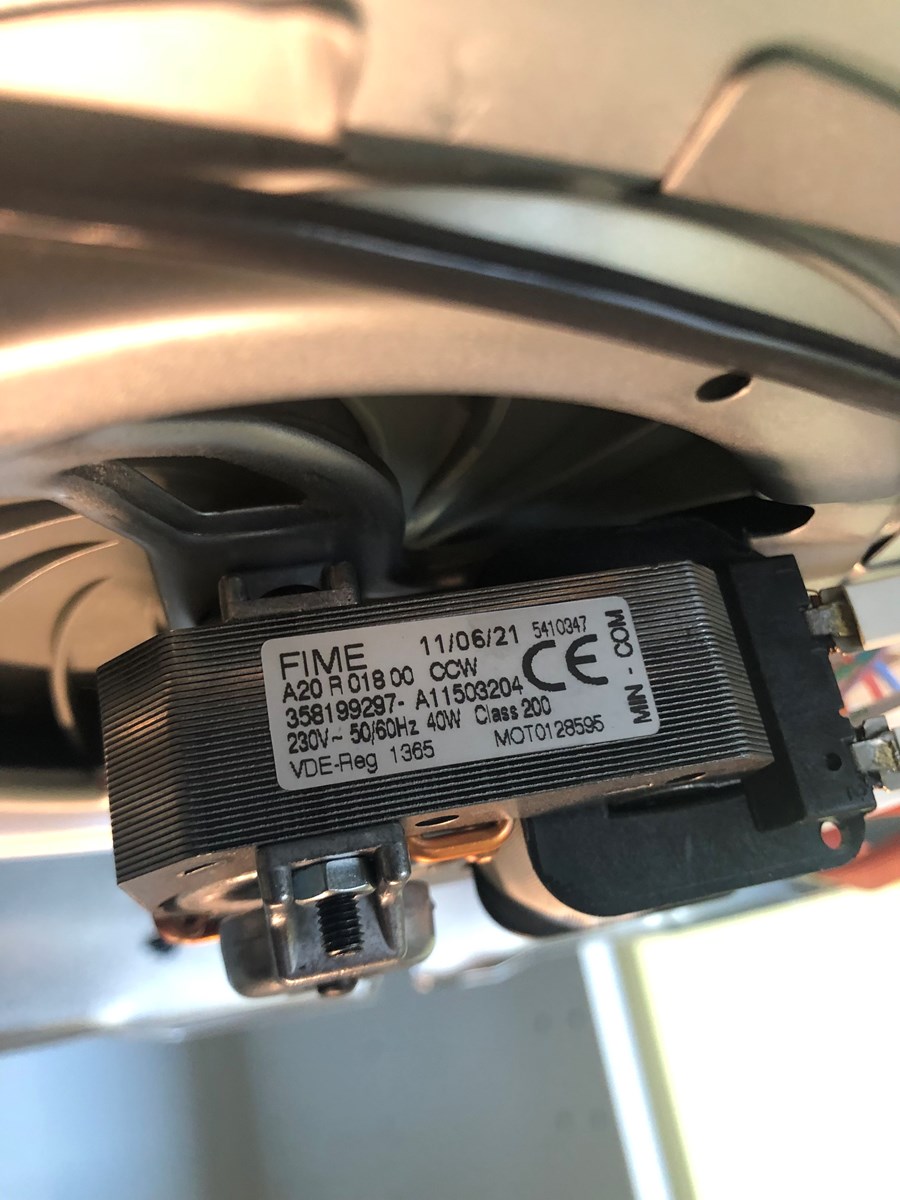

Ved montering af ovnen var vi nødsaget til at fjerne et stykke af metal-toppladen for at ovnen kunne gå ind i kabinettet under kogepladen. Derfor tror jeg desværre ikke, at garantien gælder længere, og jeg vil derfor høre, om det mon er en komponent, jeg kan skifte selv - altså køleblæseren. Jeg har lokaliseret placeringen af den på oven på ovnen. Og hvordan kan jeg tjekke, om det reelt set er den, der er stået af?

Mange tak for jeres svar. Jeg kan se at køleblæseren står stille når ovnen er tændt, så det må næsten være den der er defekt. Hvad kan der mon være sket? Burde den bare sådan kunne gå i stykker af sig selv og det et komponent der mon kan skiftes - enten af mig selv eller en elektriker?
