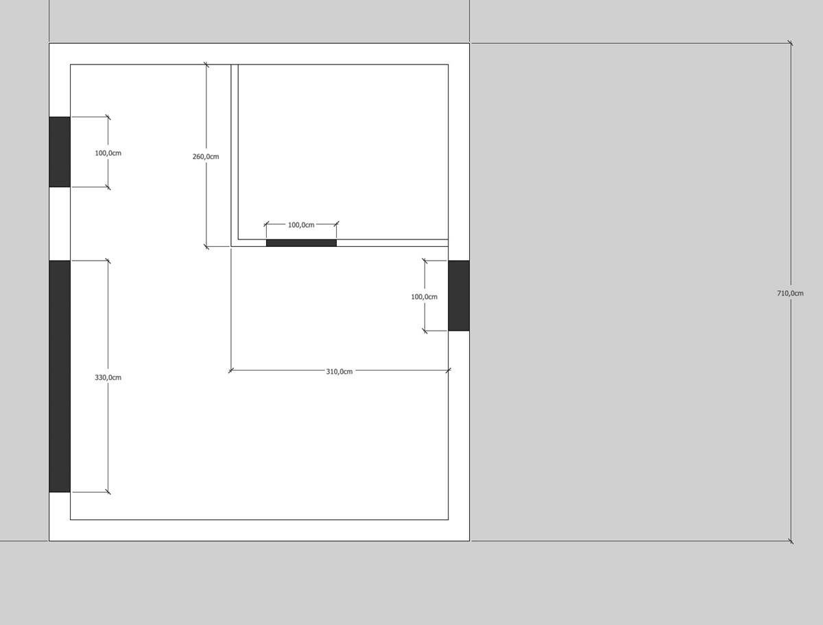

Vi skal igang med at bygge vores garage (300mm gasbeton blokke).
Porten har en åbning på 330cm bred, og vi skal finde den rette overligger, der kan bære lasten fra taget (tegl, 30 grader hældning).

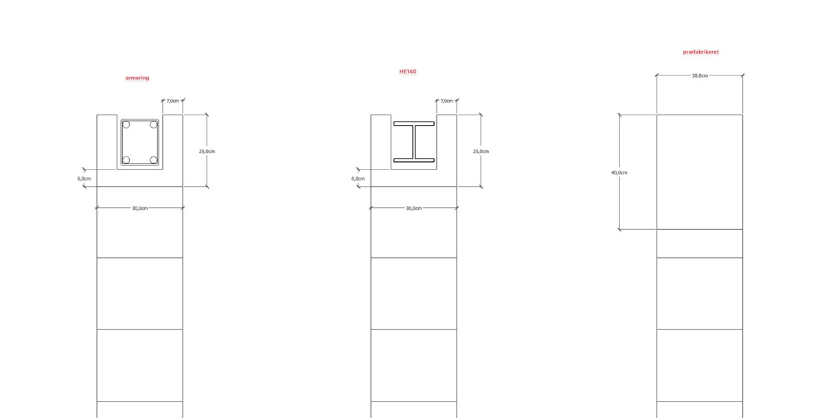

Istedet har vi købt u-blokke i gasbeton istedet (300x250x500).
Dog er vi i tvivl om, hvordan vi skal armere dem (kamstål eller stålbjælke?) .

Når i har købt U blokke så er det jo den vej i skal gå.
Det kræver et stillads eller andet understøttelse under opbygning. U blokkede lægges op så de går mindst 25 cm ind på muren i begge sider. Opbygningen må gerne være med ca. 1 cm pilhøjde. ( en bue op på midten)
Der lægges 4 stykker armerings jern op med 2 i hver side i bunden ( 1 cm fra bunden). Beton fyldes op i U blokke og yderligere 2 armerings jern 1 cm fra toppen.
Beton skal vibreres. Blandings forhold kan være 5 : 1 Støbemix / cement lad understøtning stå mindst 1 uge.
Jeg vil foreslå 10 mm armeringsjern.

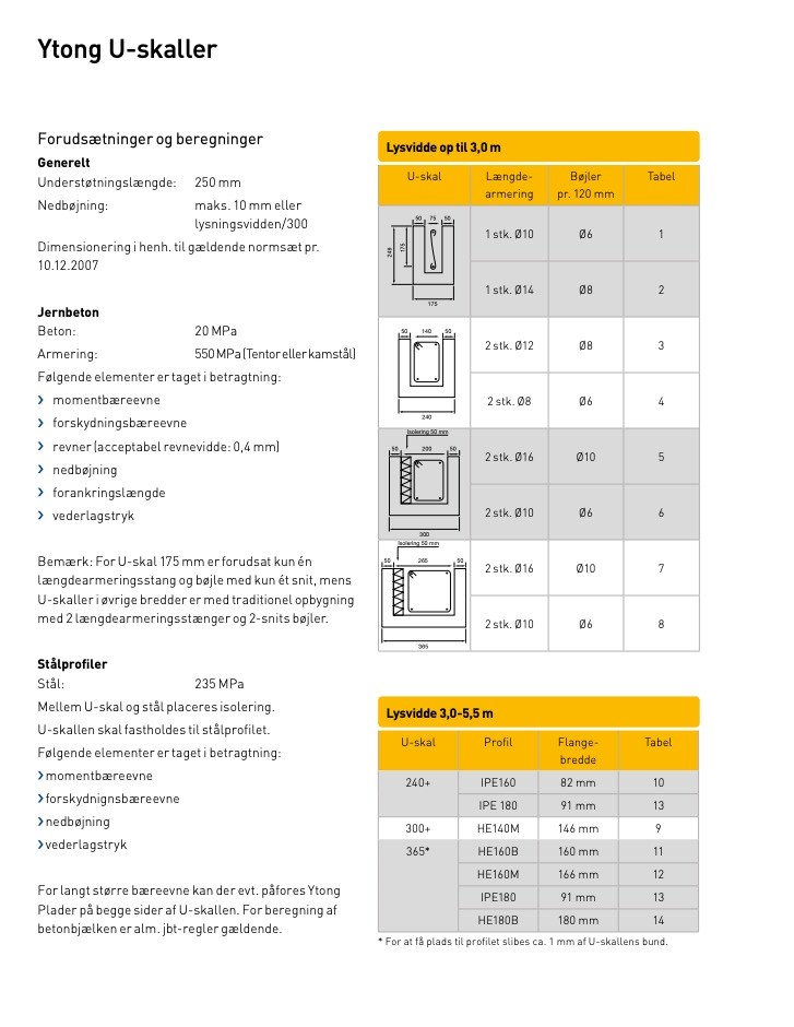

Men når jeg kigger på ytong tabeller for bæreevne, så har der meget lav bæreevne ved armeringsjern.
Ved lysning på +300cm anbefaler de umiddelbart en HE140M bjælke.
Ytong tabeller:
https://www.ytong.dk/dk/docs/279240_U_skaller.pdf
Vi får tagspær der skal hvile på overlæggeren. Så Måske en HE er nødvendig?

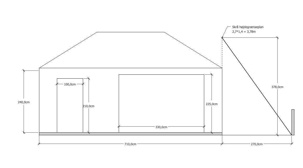

 Det er ikke muligt for mig at dimensionere denne bjælke. Men for at lette trykket på den ville jeg undgå at spærene går den vej. Jeg kan ikke se målene på tegningen det er for småt.
Ved at lave en bjælke med understøtning på din skillerum til "værksted" og videre ud på muren kan du få kortere spændvidde på spær, du skal ikke have spær til at ligge af over porten og måske ad den vej endda få mere lofts højde.
