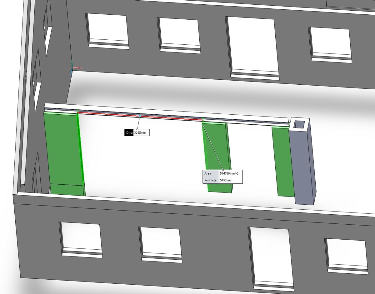

Jeg smider en HEB160 op som erstatning af en medbærende væg. Den har 3 vederlag på en fuldstensmur - ca 80cm i den ene ende og hhv 60 og 48cm i den anden ende. Når nu vederlaget er så langt og bredt (228mm) kan stål vederlagspladen så undværes?

Men når nu min bjælke går så langt ind over muren 3 steder er vederlagspladen så nødvendig? Hvilken funktion har den?
