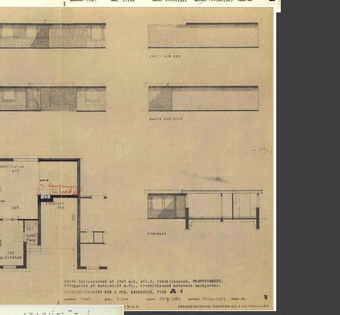

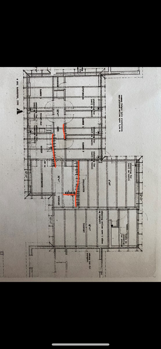

Jeg har købt et hus, og påtænker at rive nogle vægge ned.
Kan nogen svare på hvilke af de markerede vægge der er bærende eller afstivende?
På forhånd tak!

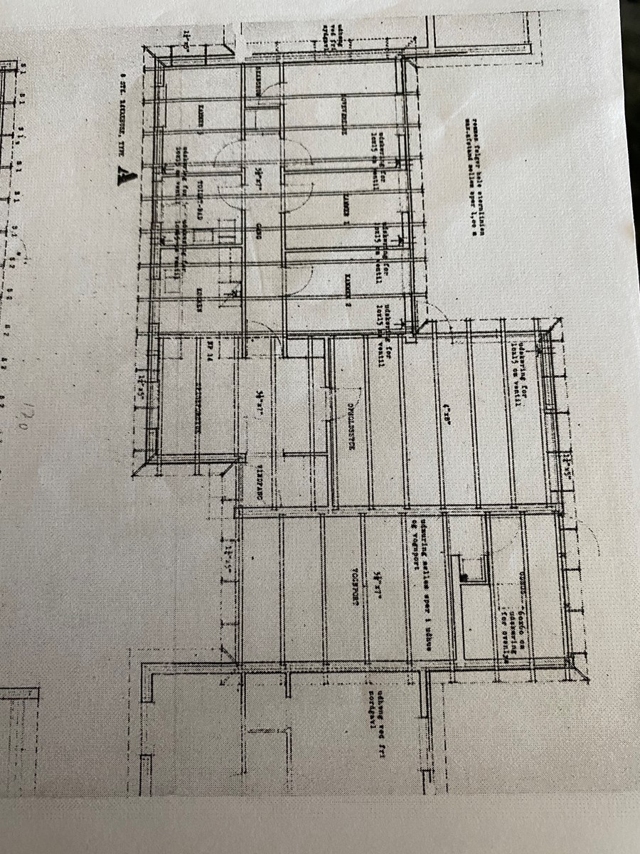

Det kan man ikke svare sikkert på, da det ikke er standard hus med gitterspær. Der er flad tag og ukendte dimension og længde bjælkespær i 2 retninger.
Hvis jeg ser lidt logisk på det så er de nederste vægge tegnet med rødt ( som et skævt T ) ikke bærende. Den længste del går langs spær og resten af spærene i den afdeling kan bære sig selv.
I den øverste afdeling er en af murene på hver side af gang sikkert bærende. Huset er bredere og murenes placering lægger op til at man har udnyttet det.
Så dem bør du have en beregning på.
