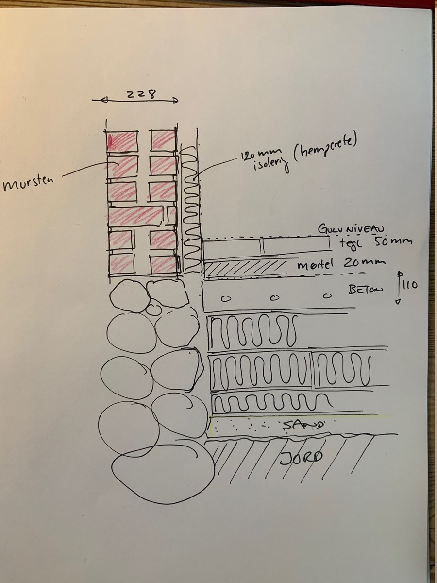

Jeg er ved at lave nyt terrændæk i huset fra 1887 som står på kampesten.
Har gravet 70cm ned. Kan lægge 350mm isolering ovenpå afretningslag. Støber beton med varmeslanger i. Men er meget i tvivl om hvordan jeg sikrer kampestenene. Har fritlagt dem i badeværelset og de går ml 8-15 cm ud fra muren. Har tegnet og lagt billeder ind.
Hvad er den bedste måde herfra ift. overgangen fra fundamentet og ud til isoleringen og ud til betonen?
Er det nok støtte med isoleringen når betonlaget er støbt ift udskridning? på forhånd mange tak.
Jeg ville rense det ned og pudse/støbe det op med beton så der bliver en lige kant, så har du gjort hvad ser kan gøre indefra for at sikre soklen.
Alternativt må isolering gå så langt ud det kan lade sig gøre og resten af hulrum ud mod sokkel fyldes op med lecanødder.

Det kan lade sig gøre hvad du påtænker, men vær opmærksom på at stenfundamentet ikke nødvendigvis er stabilt hele vejen rundt.

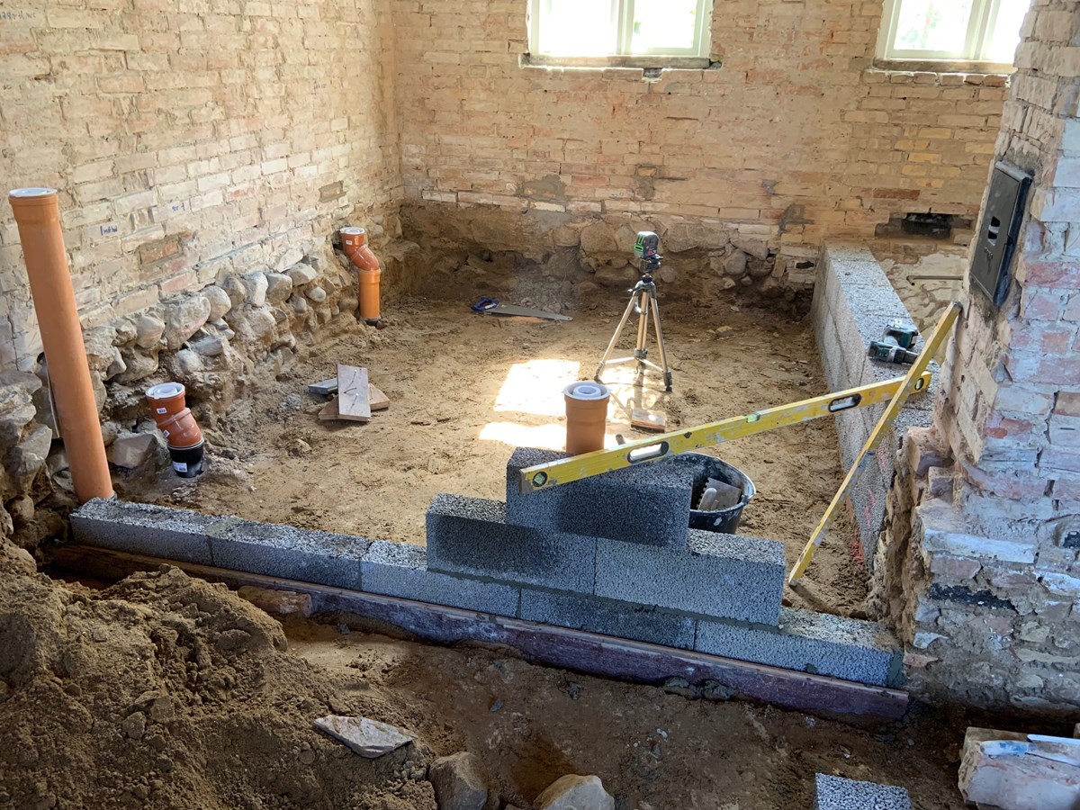

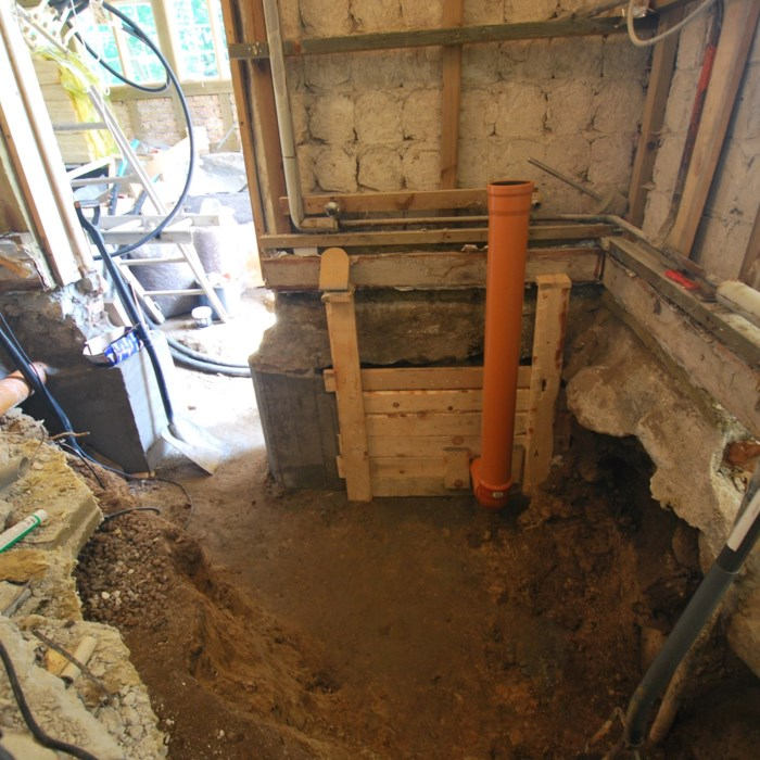

Selv valgte jeg at understøbe meter for meter:
