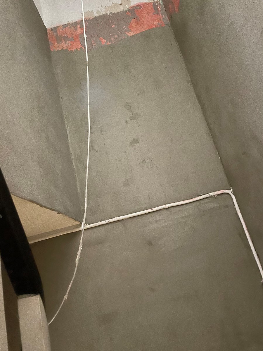

Vi har overtaget et hus, hvor en murer har pudset nogle af væggene op med Alfix puds, men har efterladt nogle ufærdige. Jeg kan se at han har brugt noget primer på væggene, som er helt rødt. Jeg skal nu fortsætte det arbejder, men er i tvivl om hvorfor primeren er rød – og hvilket produkt der er tale om.
Er der nogle der har et bud?
Jeg kan se nogle efterlad dunke Skalflex primer, men de er helt hvide. Kan han mon have tilsat farvestof for at at se hvor han har behandlet?

Kunne være Alfix vådrumsprimer. Den er rød. Men om det giver mening at bruge den inden pudsning, ved jeg ikke.

Man kan svagt ane det her.
