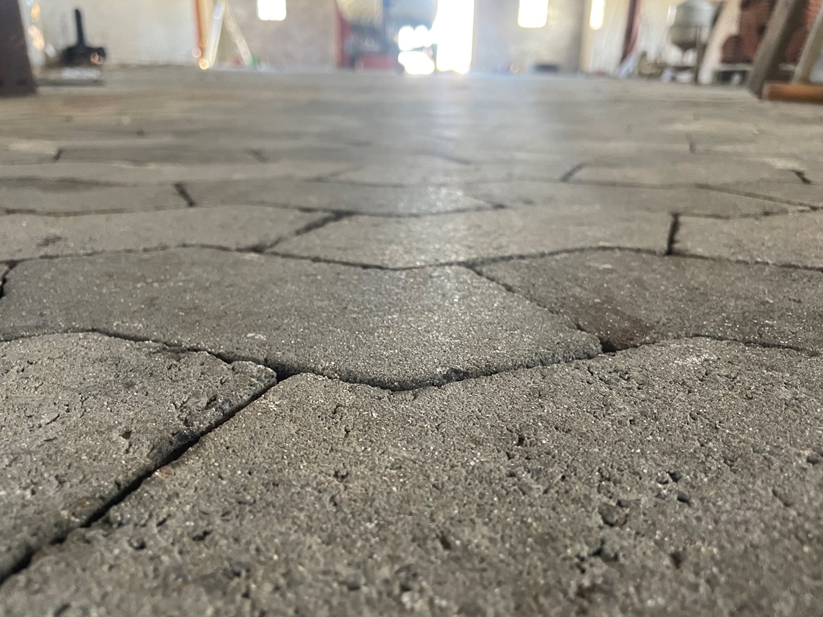

Hej LDS'ere. Jeg har en stor tom lade, hvor gulvet er belagt med SF-sten. Jeg vil gerne have et glat betongulv stedet. Er det mulig at lave uden at pille stenene op, og hvordan ville fremgangsmåden i så fald være?

Hvis det ikke er et problem at gulvet hæves 12 cm er det bare at støbe ovenpå.
Fremgangsmåden vil være:
Udlægning af fugtspærre.
Udlægning af betonledere til færdig gulvhøjde.
Udlægning af 25 mm afstands lister og rionet mellem ledere.
Støbning med flydebeton. Med grundig jutning og afretning.
Afdækning med plastfolie i mindst 1 uge.
Afslibning af slamlag med diamantsliber.
Der skal bruges MEGET beton til en lade så forvent ikke det er gratis.

 vanvittig forslag
der må helst  ikke bruges fugtspærre
en gang betonbinder , og 5 cm beton hvis der ikke er tung trafik , ellers skal du op på 8 cm , hvis du vil være sikker på at det ikke revner
