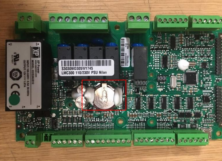

Guldbajer Trådstarter 4 21-06-2023 18:43 Ja og nej. Det er kvaliteten af batteriet det var galt med. Det sker når du har fjernet strømmen i længere tid.Den kan nulstilles men du må ikke få koden som privat. det er kun køle teknikkere der må få den...
FlemmingAbrahamsen 3 18-05-2025 22:21 Jeg har lige oplevet det samme, på et 14 år gammelt anlæg, efter en strømafbrydelse. Styrekortet ligner det på billedet, jeg går ud fra det er det viste batteri, det er galt med, det er ikke lige umiddelbart til at skifte.Ved I om det kræver et nyt styrekort?Det giver vel ikke mening af få en servicetekniker ud og taste en kode ind, for at få det i gang igen, hvis det så går i stykker næste gang strømmen går.Eller hvad fik I gjort?
JohnLarsen 2869 3500 19-05-2025 08:47 Rent teknisk er batteriet vel loddet, og derfor til at skifte.Hvad koster det viste strømforsyningskort(PSU) mon?OPDATERING Fandt kortet, til 2.745,- som restsalg. Se her. Alle besparelser omregnes til fl. rødvin👍
FlemmingAbrahamsen 3 22-05-2025 19:57 Tak for inputs.Nu fik jeg skiftet batteriet ud til et nyt.For at få det i gang igen, skulle jeg bare ind i menuen "fabrik" og vælge anlæg type, så var det kørende. Der er ikke noget med en kode.
JohnLarsen 2869 3500 22-05-2025 22:51 FlemmingAbrahamsen skrev den 22-05-2025 19:57:06Tak for inputs.Nu fik jeg skiftet batteriet ud til et nyt.For at få det i gang igen, skulle jeg bare ind i menuen "fabrik" og vælge anlæg type, så var det kørende. Der er ikke noget med en kode.Tak for feedback, men for at hjælpe andre i samme situation, hvad hedder batteriet og hvad kostede det ca? Alle besparelser omregnes til fl. rødvin👍
FlemmingAbrahamsen 3 25-05-2025 19:31 På min model var det VL2330, men det står på batteriet.Købt i batteribyen.dk, 125 kr incl forsendelse: Panasonic VL2330 Genopladeligt.
