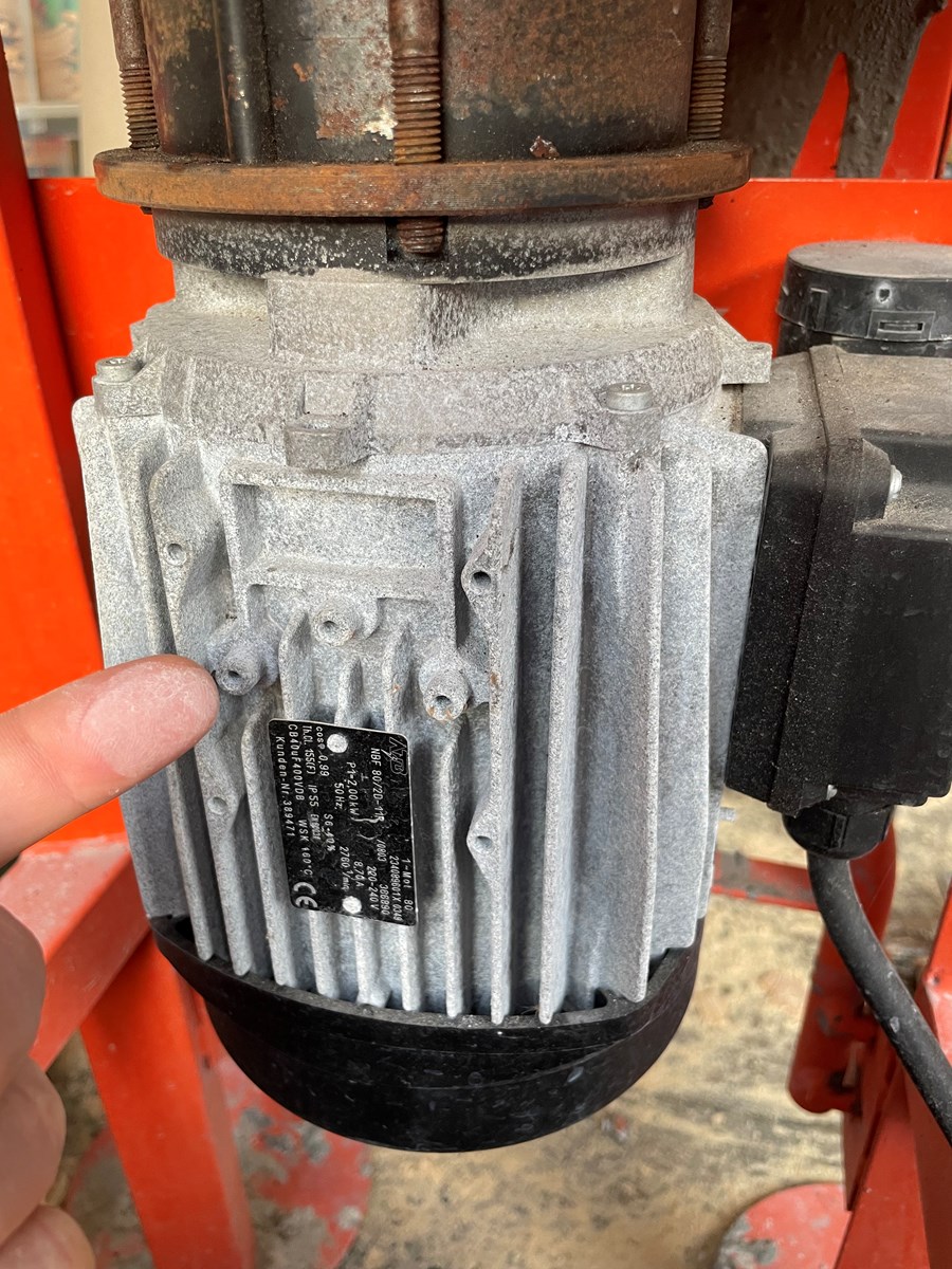

Særligt er jeg nysgerrig på det “aflejring” der er på motoren. Det virke som salt - men måske er noget galvanisk et eller andet ? Skal jeg mon gøre noget ved det?

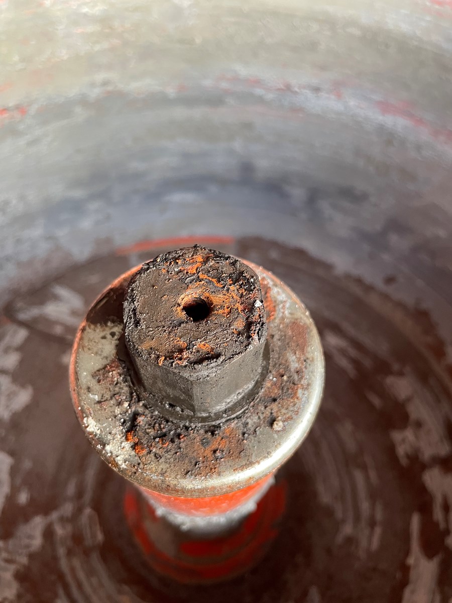

Dernæst er der drivakslen eller hvad den hedder. I toppen af den tænker jeg den skal have noget fedt elle smørelse. Hvad bruger man mon der ?
Din motors kappe er sikkert lavet af aluminium, som får dette udseende på grund af oxydering svarende til rust på jern. Du kan male det. Det samme kan du gøre med de ubeskyttede dele af resten af maskinen.
Hvis du maler så afdæk typeskilt så det ikke males over. Der er ikke anvist smøre mulighed under vedligehold i brugervejledning.
