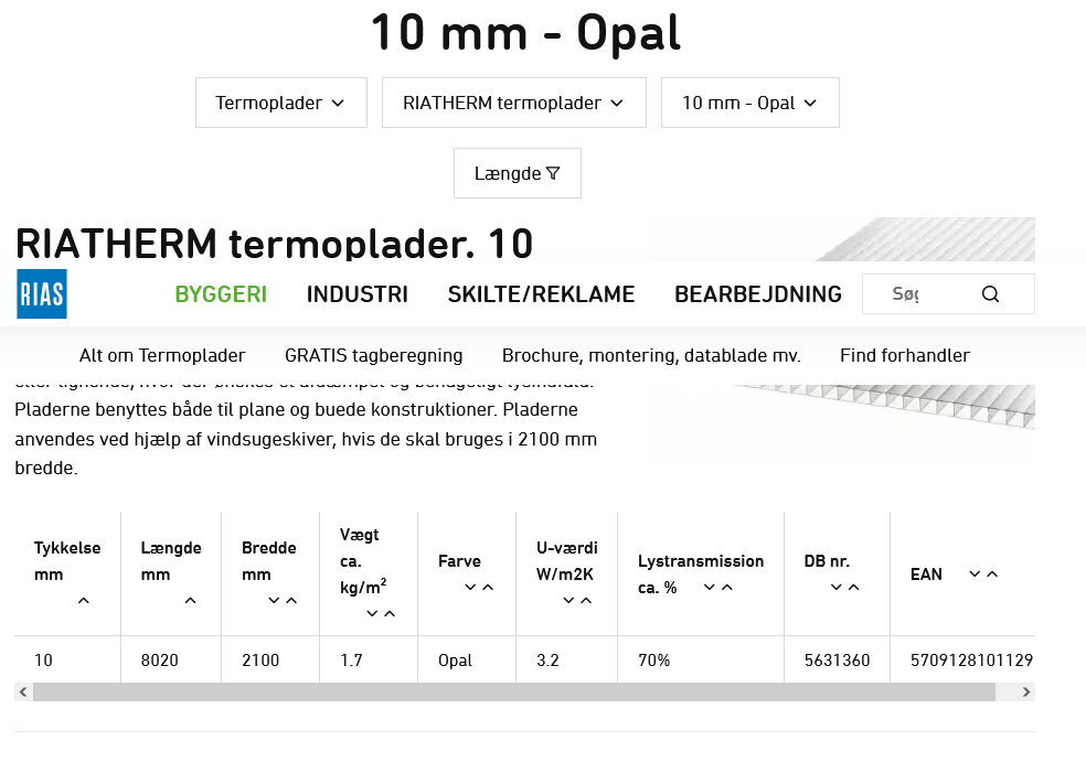

 Kunne godt bruge nogle på 8 meter
Ikke trapez, men Fastlock Uni har kunne fås i 8 meter, tror bare du skal spørge forhandler.
Ellers kan termoplader fra bla. Rias fås i længder på 8 meter (8020 mm)
Her i 10 mm L I N K
je_ns skrev den 09-05-2022 10:05:58
Her i 10 mm L I N K
