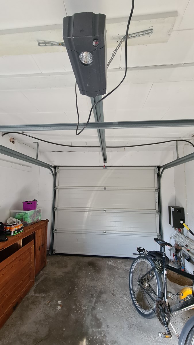

Jeg er blevet ret forvirret omkring isoleringkrav ved ombygning, i min søgen på nettet. Så tænker der var nogle der kunne give mig svar på det.
Det drejer sig om en integreret garage, der skal gøres til beboelse. Garage er en muret væg, som skal isoleres på ny indefra. Gulvet skal brygges op, og støbes fra ny.
