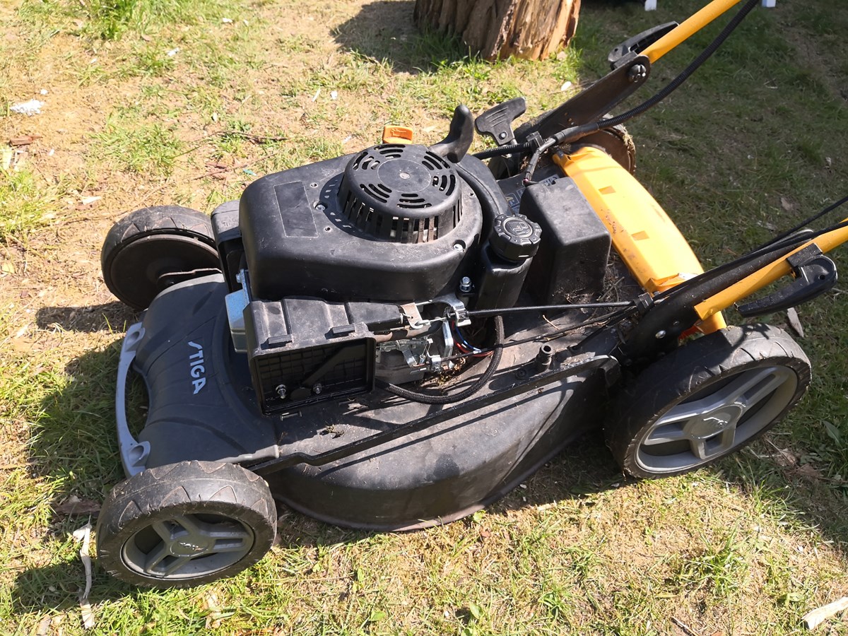

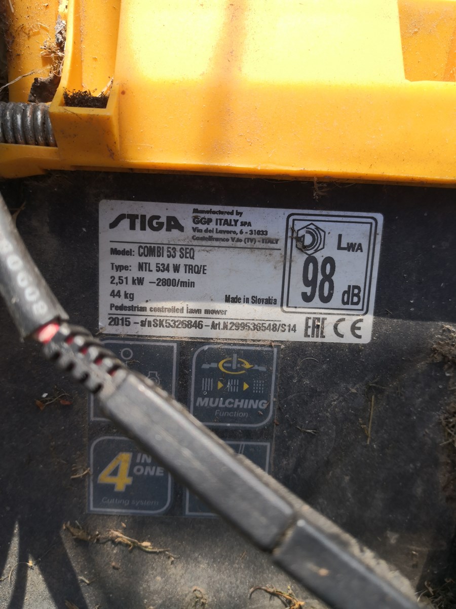

Stiga plæneklipper starter - og går så ud efter 2 sekunder.
Denne Stiga plæneklipper kørte fint sidste år. Hev den frem i søndags til årets første klipning, hvor den ligeledes startede fint og kørte upåklageligt i en halv times tid, hvorefter den gik ud.
Herefter har jeg kunnet starte den, hvorefter den går ud efter et sekund eller to.
Jeg tænker jo straks 'benzintilførsel eller karburator', hvorfor jeg monterede ny brændstofslange og rensede karburator - som i øvrigt ikke havde noget som helst skidt i sig, heller ikke i dyserne. Svømmeren og dennes fjeder og stift virker også til at have det fint.
Den lækker en smule benzin ud af luftfilter, men det gjorde den også sidste år, hvor den kørte fint.
Nogen kloge bud på, hvad faen, der kan være galt, inden jeg må sluge min stolthed og køre til den lokale plæneklippermester? Mine plæner er ved at transformere sig til jungler!
