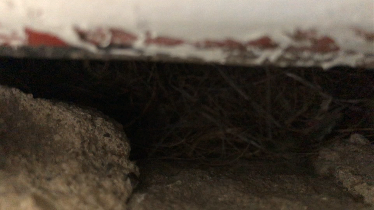

Til aften hørte jeg fugleunger nær mit murværk.
Det viser sig så, ved toppen af sidste murstensrække, mellem murstenene og husets rem, at der er hul og i hullet er en rede.
Er det til skade for huset og hvad kan jeg gøre nu? Lade det stå på (huset er jo fra 69, så sikkert stået på længe) Og hvad med forebyggende, hvordan kan det laves?
Du må ikke gøre noget ved i gang værende reder - og nej det er ikke det store problem - måske lidt flere fugleklatter.
Til efteråret hiver du rede materialer ud og dækker hullet. Måske mørtel og stump mursten det er ikk enemt at se præcis.
Du kan jo også lade stå til og så glæde dig over fuglene til næste år igen.
Der hvor det ofte går galt er ved gavl spidse hvor ungerne kan falde ud af reden, og ind i loft rummet. Det overlever de ikke. Os der ofte kommer i folks loft rum finder ikke så sjældent fugle skeletter.
Det er naturligvis synd for det enkelte individ men er ikke noget problem for arten som sådan. Hvis skader, mår  f.eks. ikke tog en stor del af solsorte æg og unger ville det teoretisk ikke være mange år før der blev total overbefolket med den art.
