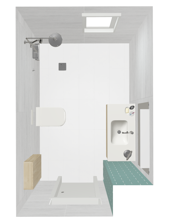

Hej LDS,
Hvordan laver man fald i lille badeværelse på første sal med mindst mulig byggehøjde? Der er tale om en let gulvkonstruktion af træ.
Gulvkonstruktionen er plankegulv på strøer. Planen var så at forstærke det med gulvplader og siden komme fliser på.
Men nu er jeg stødt på et problem i forhold til at skulle lave fald og hvor meget "byggehøjde" det vil komme til at koste i hele rummet.

Jeg har allerede monteret gulvvarme fra stueetage med varme fordelingsplader skruet op mellem strøer.
Gulvet er nu med plankegulv, plant med resten af 1. Sal. Jeg tænker at 12-18mm gulvplader burde gøre det stabilt nok til fliser - men så kom jeg i tanke om det pokkers fald.
På væggene bruges fibo trespo vådrumspaneæer hele vejen rundt.
Kan jeg lave noget med en 12mm gulvplade i bruserniche og 22mm udenfor og så bruge flydespartel for en jævn overgang?
