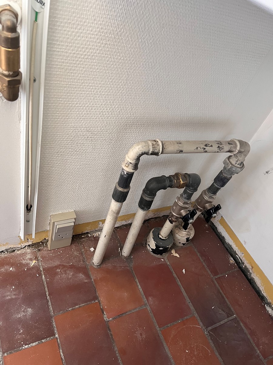

Jeg har disse to rør i mit bryggers. Den ene er meget varm og den anden er lun, så jeg går ud fra at det er fjernvarme frem og tilbage.
Jeg har lige bestilt Ikea køkkenskab som de skal være inde i, men jeg kommer i tvivl om det overhovedet går, vil jo nødigt at den varme varmer den kolde op. Hvad kan jeg gøre?

Isoler det varme rør.
Det kunne godt ligne ”indgangsrørere” fra fjernvarmeselskabet. Sørg for at der bliver en “inspektionslem” til hovedhanerne, så de kan betjenes.
Tak for svarene. De bliver tilgængelige via skabet. Hvad skal sådan et rør isoleres med?
Jeg vil foreslå rørskåle af glas- eller stenuld med alufolie på ydersiden.

Og isolere det varme - hvor sider måleren ? - sidder den før det kolde retur løb straffes du ikke for at varme det op.
Det afhænger også lidt af hvad du vil bruge skabet til - er det opbevaring af værktøj er et varmt skab ikke et problem.
Vi skiftede fra varmecentral der levered varme via loft - til fjernvarme via jordledning - et option var tilvalg af skab til installationen - her under en gennem strøms vandvarmer - og ja det er et lunt skab.
Rørskåle af glas- eller stenuld isolerer ca. dobbelt så godt som de skum rørskåle.
 Ja ihvertfald hvis de er dobbelt så tykke, ellers er der ingen forskel da isoleringsværdien er ca den samme.
