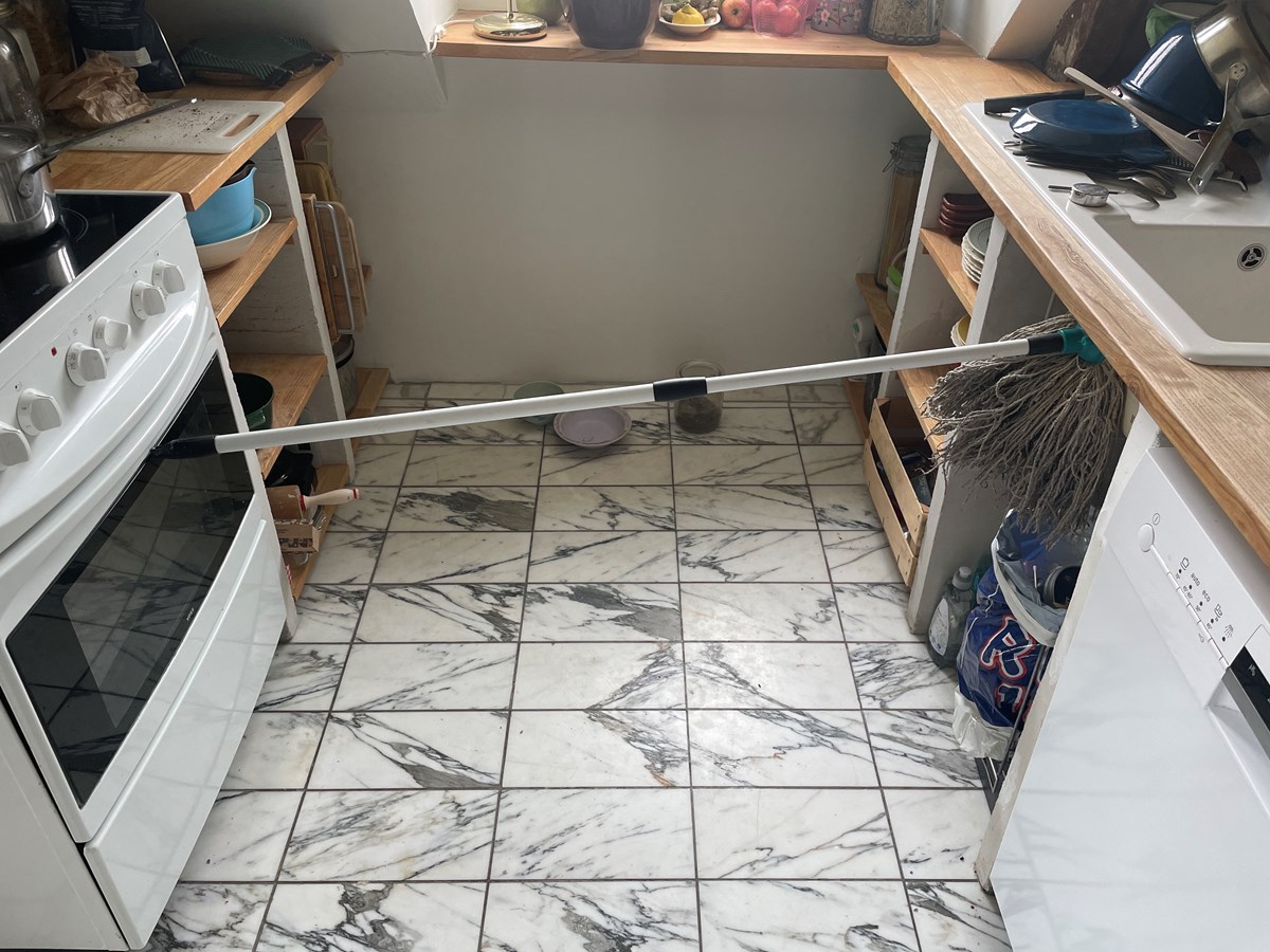

uden fjeder skal du nok have en pind imod lågen. Men det er set før i et køkken igennem flere år.
Tror ikke mit hårde ryk løste problemet. “armen” faldt ud af et holde-led…. Men virker til at kunne hoppe tilbage i det igen. En pind i køkkenet! Ja, det er da det mindste. Virker det så virker det ;)
Men er tilbøjelig til at håbe at jeg kan rive lågen op de gange det bliver nødvendigt 🤞

Er ret begejstret for det med pind i køkkenet 🥳
Og jeg får mulighed for at vedligeholde både mine limboevner og hækkeløbevner 😎🥳
