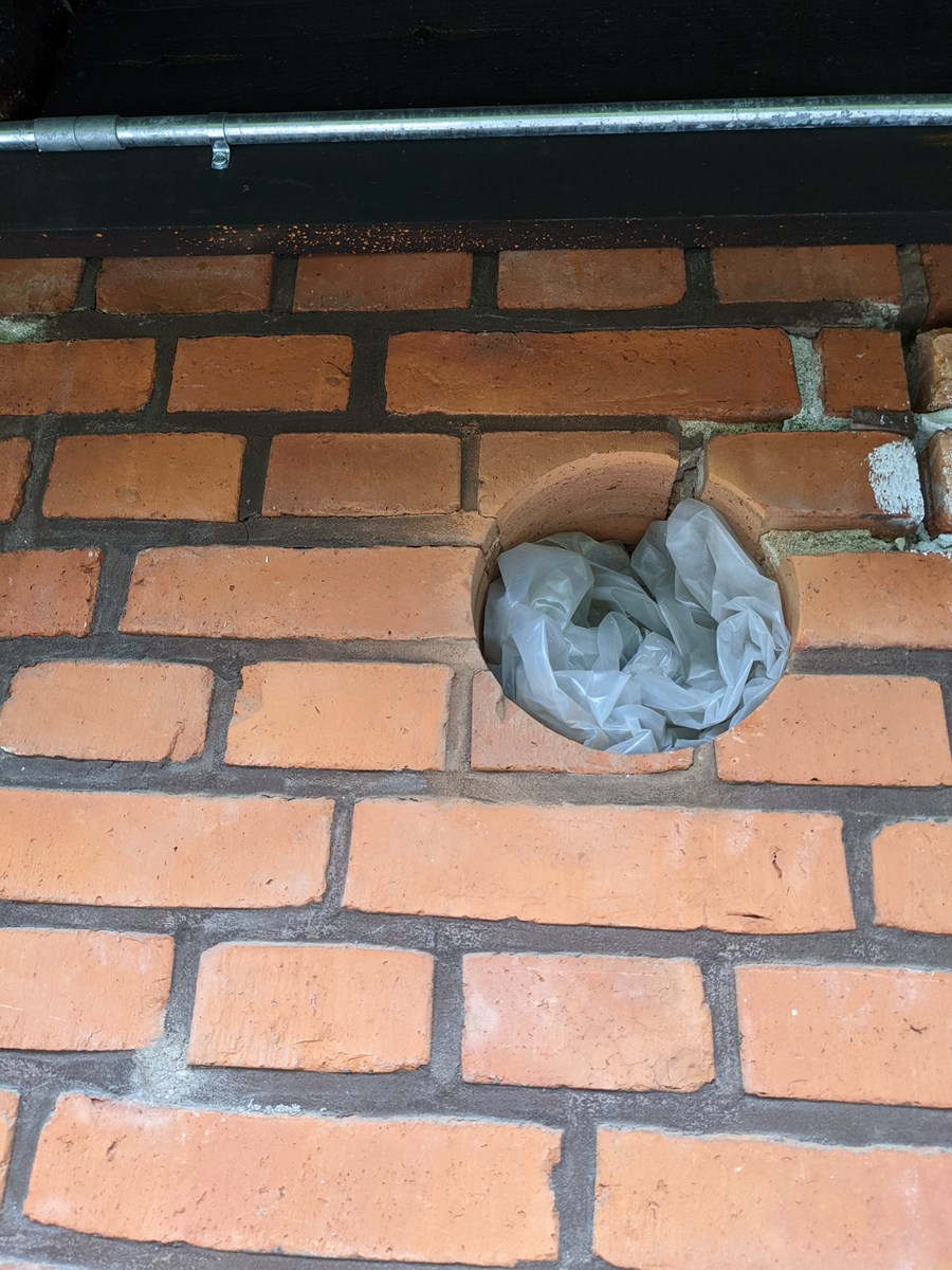

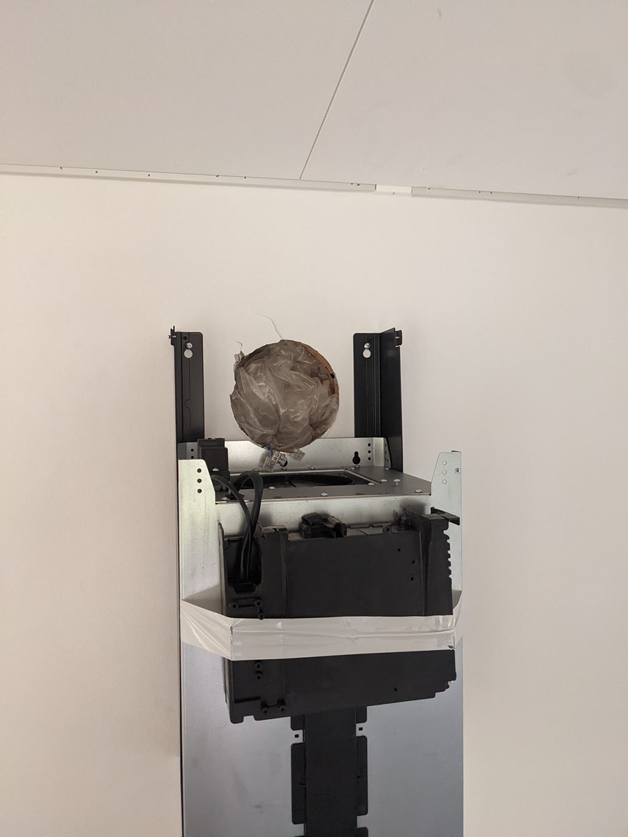

Jeg er ved at sætte en emhætte op i vores nye køkken og so far so good. Men jeg er lidt i tvivl om det er nok bare at lade flexslangen sidde løst inde i muren til udsugning (går direkte ud som det ses på billederne), selvom hullet skulle passe, så det sidder tæt.
Plejer man at fæsten denne flexslange på en bestemt måde? Selve hullet dækkes blot af en duka rist
Du sætter flexslage fast på ventilator når du har trukket den igennem muren. Så trækker du flexslange lidt stramt, men kun så bøjningen sidder ordentlig, og det er til at afmontere og montere den igen på emhætte. Udefra klipper du ståltråd over i flexslange og klipper så slangen over. Fyld eventuel hul ud rundt omkring slangen med lidt isolering, så luften ikke suser ind igen i muren.
Alternativ så findes der overgang fra duka firkantet rist til flexslange men så skal du have hugget lidt mere ud i muren.
Det er mest rigtig med et fast rør gennem muren med lidt fald udad.
 Er det for at den ikke "blafrer" i muren (hvis der er plads) eller hvad skyldes den anbefaling? Havde også overvejet at købe et stykke plast-rør (og kan selvfølgelig nås), men et flexrør var blot det som er illustreret i monteringsvejledningen
der er væsentlig mere modstand i en flexslange end et glat rør det betyder en hel del for bl.a. støjniveau samt luftgennemstrømning så med andre ord jo mindre luftmodstand jo mindre støj og større udsugningsevne.
Det er naturligvis korrekt. Men det er mest i bøjningen det betyder noget. Så hvis du alligevel laver bøjningen fleksibel, så har de sidste 30 cm ud igennem muren næsten ingen betydning.
