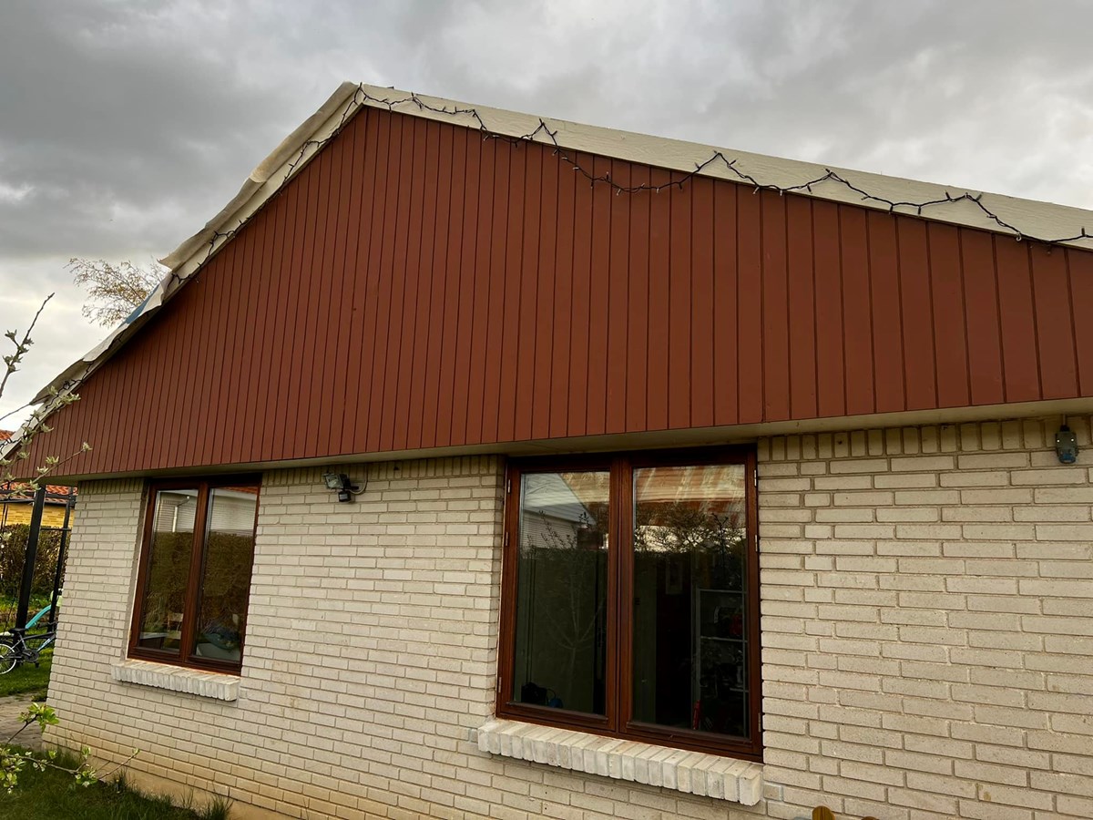

Ifm et tagprojekt hvor vi går over til letbetontagsten, så skal vi også have skiftet gavle og stern. I den forbindelse overvejede jeg en alternativ løsning til de trægavle jeg pt har.

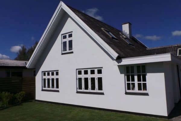

Kan man sløjfe trægavlen som den er, trække den ind, så man kun har udhæng i selve taget og så mure op med lecablokke (eller lignende let materiale) og fuldpudse det med net, så det kommer til at ligne noget allá det sidste billede nedenfor?

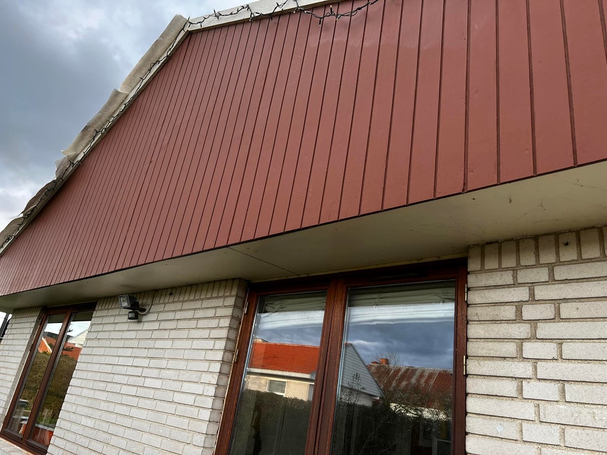

Vi har sammenlagt 3 gavle. To er helt regulære, hvor der under trædelen bare er en murstensvæg, med hulmur og så en intern lecavæg. Men på tredje gavl er der en rem øverst på muren, da det er en gammel garage der har fået skråt tag bygget ovenpå. Så hvordan håndterer man det? Kan man bygge et skelet med plader man kan pudse på i stedet for decideret at mure op med lecablokke e.lign.? Sålænge det ser rigtigt ud udefra så har jeg ingen fine fornemmelser om at det skal være fuldmuret, bygget i murematerialer e.lign. Hvad end der virker i længden er fint med mig.

Tak for rådene - Jeg fik vist ikke forklaret mig helt præcist nok dog. Jeg har naturligvis tænkt mig at pudse det hele - ikke blot gavlen. Så det er for at sikre en ren overgang mellem de nuværende mursten og så gavlen. Det var af samme årsag jeg overvejede om man kunne montere byggeplader e.lign. man kan pudse direkte på, da de jo så ikke vil veje noget særligt, men stadig kan monteres så de flugter rent med væggen og (måske) pudses uden revne vha. net. Hvis der er et skelet bagved, så er problemet omkring enkelt vs. dobbelt stensmur vel også underordnet, da skelettet bør kunne holde pladerne i sig selv ligesom de kunne holde fibercementplader - eller hvordan?
