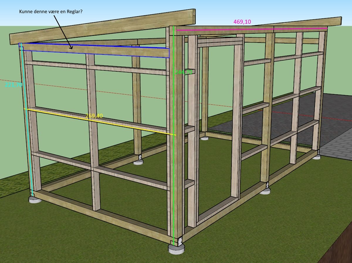

Spørgsmål 1:

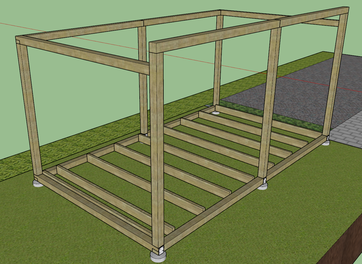

Er det overkill at bygge "skelettet" op som på billede 1, med så mange stolper? Bundremmen er lagt i stolpefødderne, og der er lavet "haksamlinger" i hjørnerne. Tanken var at bygge dette først, så det var nemt at rette af og få det hele i vatter. Jeg havde så tænkt mig at stille stolperne i hjørnerne, og skrue dem fast med vinkel beslag som disse.

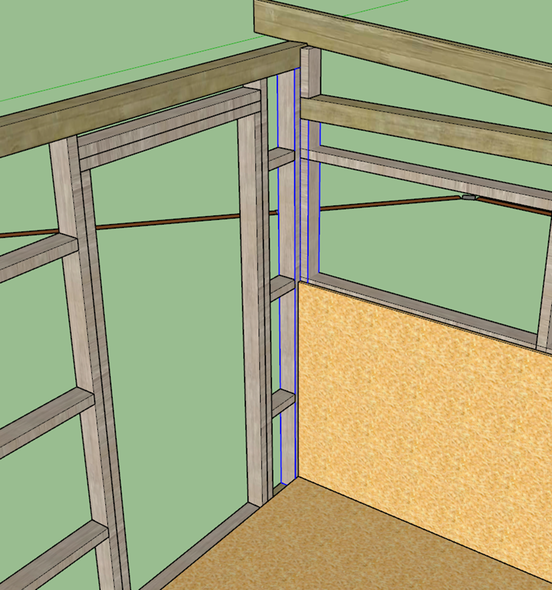

Grunden til at jeg er i tvivl, er at når spær først kommer på og reglar smides i væggene samt plader indvendigt, så er skuret muligvis stift nok uden en toprem af 97x97 stolper? Reglar kan måske bruges i stedet tænkte jeg? (se billede 2 - hvor topremmen dog stadig er stolper - markeret med blå)
Forslag og forbedringer modtages gerne generelt om opbygningen, der kan ses på billederne.

Jeg har smidt nogle reglar på siderne af bjælkerne, men er igen i tvivl om det er overkill? Mit ræsonnement var at jeg ellers ikke ville have noget at skrue OSB-pladerne fast på - i siden. De kan ses både på billede 2, og billede 3 (indvendigt med plader på).
Spørgsmål 3:
Jeg læste i artikel nummer 4 foroven, under kapitlet ”Vægge”, at det er en fordel at have færre stolper - ”så undgår man kuldebroer”. Derfor har jeg fx ikke sat reglar op med fx 60cm afstand. Jeg tænker grunden er de 18mm plader der sættes op på indersiden - Det er dem der gør konstruktionen stærk nok. Men hvad mener folk om det? Giver det mening, og giver det mening i min situation (der er nogen mål på billede 2 - ikke nødvendigvis de helt endelige mål, men tæt på)?

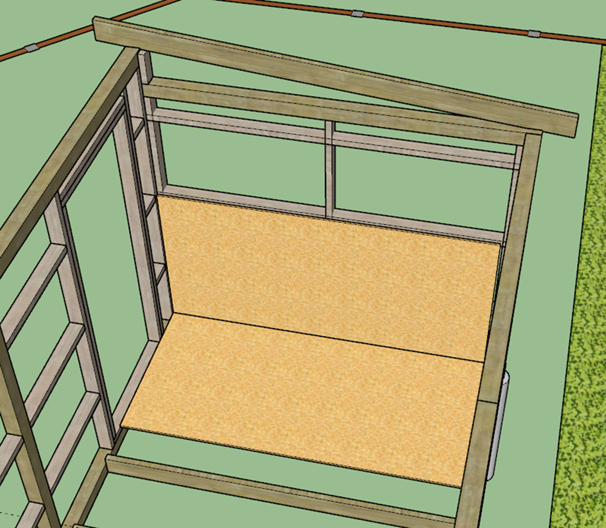

Skal OSB-pladerne i øvrigt skrues fast på langs eller på tværs af strøer/spær? Er mit eksempel på billede 4 forkert eksempelvis?

Det er godt nok meget tegnearbejde for så simpelt et skur. De fleste, mig selv incl. ville bare knalde 4 stolper op, en bundrem på og så sætte lodrette reglar op med den afstand der passer til beklædningen.
For at svare på dine spørgsmål i stedet:
1. Ja, alm. reglar er rigeligt.
2. Ja, udskift dem til lodrette reglar der passer til yderbeklædningen.
3. Igen det er vigtigere du har noget at sømme på på ydersiden. Klinkbeklædning er vandret, så det skal understøttes lodret. Indvendig samler du bare fer og not på osb pladerne med flyverstød.
4. Normalt laver man 55,5 mellem da det passer med isoleringen. Da isoleringen er nem at skære til er det vigtigere målene passer med de andre materialer indvendigt/udvendigt.
Selvbygger med stort S.
Ok. Er det også tilfældet for de resterende topremme - topremmene på langs? Kan de også blot være reglar efter din mening? Hvad med midterstolpen er den også overkill? Jeg kan jo lige så godt spare på træet hvis det er muligt   . Jeg havde tænkt mig at understøtte strøerne med nogle fliser på midten alligevel.
Ok. Måske har jeg begået den fejl at jeg har ladet mig "inspirere for meget" af artiklen med isolering. Her er skuret beklædt lodret. Derfor er der ikke så mange lodrette reglar, da det skal understøttes vandret – vil jeg tro? Måske skal jeg i stedet blot sætte reglar op med 60cm mellemrum, så jeg har til beklædningen (som du siger), og så smide isolering i lodret - i stedet. Er det sådan det skal forstås?
Dermed er der nok for pladerne at skrue til - også selvom der ikke er noget i hjørnerne?
Ok, og det betyder at samlingen godt må ligge i et mellemrum - går jeg ud fra?   Men er der noget der taler for den ene eller den anden retning ellers?

kuldebroer af træ i et uiopvarmet skur vil ikke bekymre mig  - Bolius angiver værdi for fytretræ på 1,2 for isolerings materialer 0,3-0,9. - husk isolering af tag. I Sverige må der stadig bygges boliger i massivt træ uden isolering - Sverige er ikke varmere end DK: Overvej hvad det vil koste at holde det frostfrit -
Alt “normal” kvalitets isolering der sælges i Danmark er 560 mm med mindre du køber skillevægsbatts de er 445 for det passer med gipsplader på 90 cm.  isoleringen skal naturligvis sidde i spænd derfor skal der trækkes 5 mm fra bredden.
Hold bare fast i 145 mm toprem, og der skal naturligvis være en eller anden understøtning til osb pladerne i hjørnerne.
Du kan vælge beklædning der enten skal monteres vandret eller lodret og du skal derfor have lister inden under der vender vinkelret på din yderbeklædning
