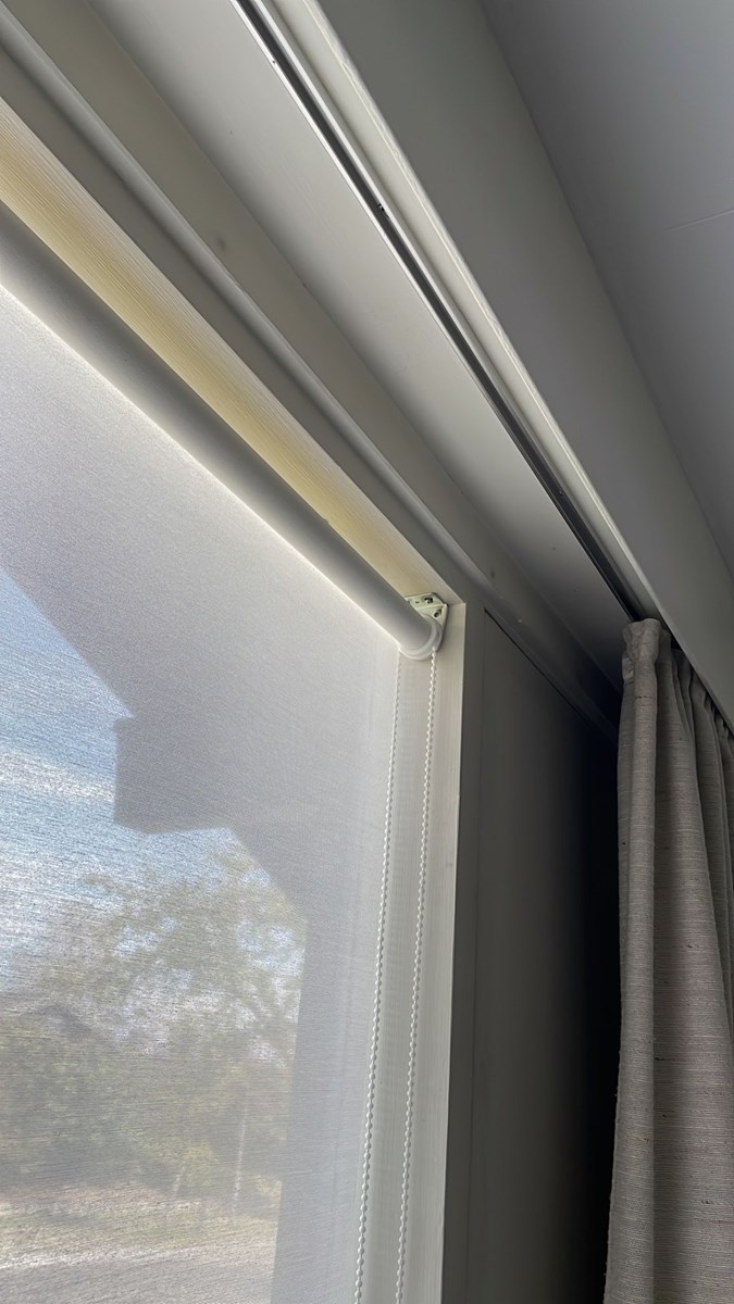

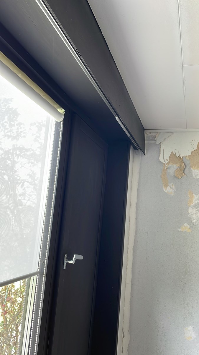

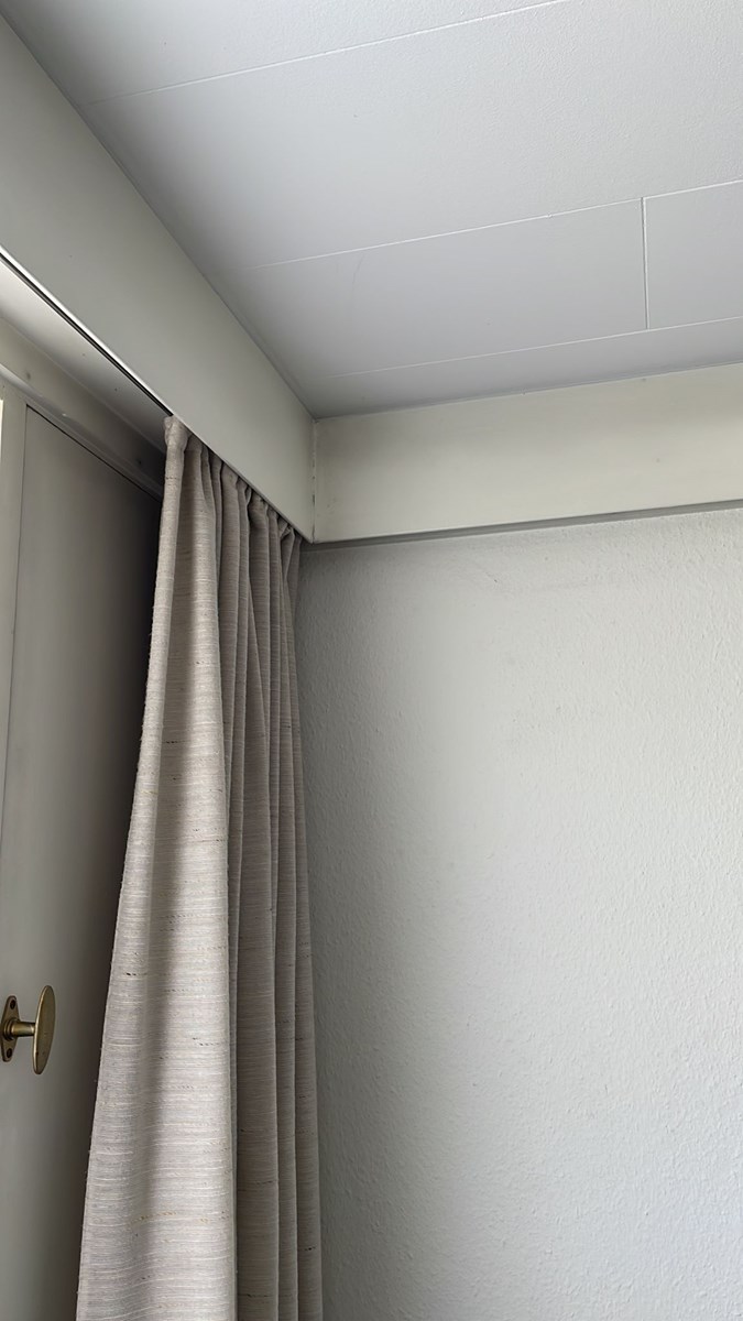

På alle værelserne er der gamle "gardinkasser" (sorry ved ikke rigtigt hvad det kaldes), som vi ikke er så frygteligt glade for. Vi kunne godt tænke os at tage dem ned, så der er mere eller mindre plant over vinduet - det samme gælder den som er monteret langs væggen til højre for vinduet - se billede 2. Vi er dog bare ikke sikre på hvad der gemmer sig derinde - altså er der nogen former for isolering, bærende elementer eller lignende, der gør at vi ikke bare kan tage dem ned, få det spartlet op og på med filt?

I gamle dage dengang mor var knægt, havde man kapper foran gardinerne. Det er det, du ser som faste kapper. Prøv at tage en af dem ned. Der er sikkert ikke noget inde bagved, som skal holdes fast af kappen.
Du vil nok opleve at loftet er meget anderledes bag kapperne eller helt mangler.

Alternativ kan du pille gardin stang ned og køre med rundsav så det nederste stykke saves af. Så er "blot" et stykke væg.
