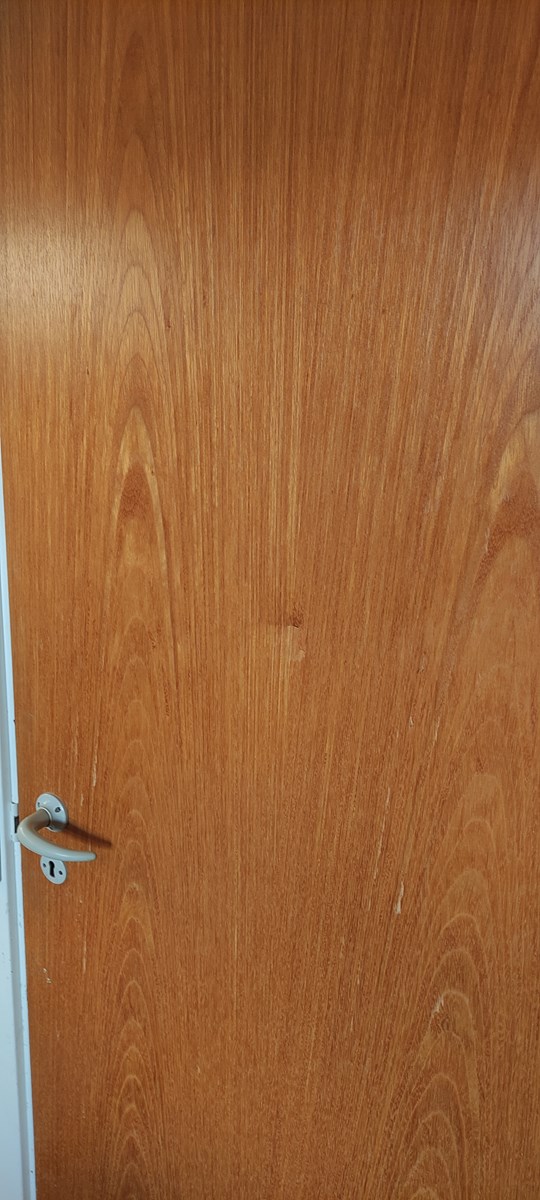

Kan der lade sig gøre at renoverer og male gamle slidte og hullede døre fra 70'erne, og få et godt resultat?
Det kan ikke lade sig gøre at købe nye døre, da vores karme er til 35mm døre. Og vil ikke ud og skifte karme også på nuværende tidspunkt, da alt strøm sidder i nuværende karme. På sigt skal det gøres, men ikke nu.
Hellere skrue end svejse.
Spartel dem, slib og sprøjtemal
Det er også muligt at male med pensel. Hvorfor vælge den mest besværlige løsning? For øvrigt vil jeg anbefale du sliber inden du spartler. Mellemstrygning inden slutmaling kan klart anbefales.
Nye døre fås også i 35mm. Du skal bare lede lidt dybere end det sædvanlige udvalg hos den lokale byggepuscher.
