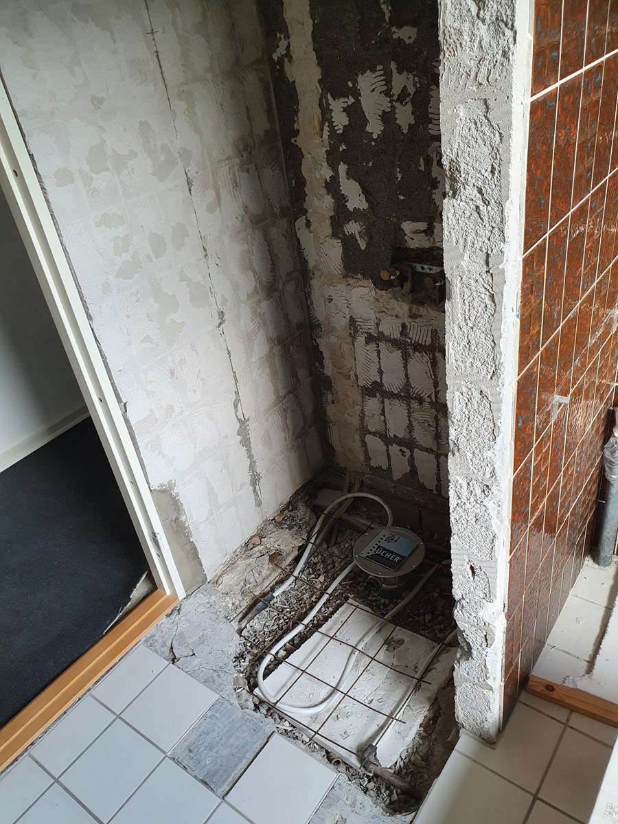

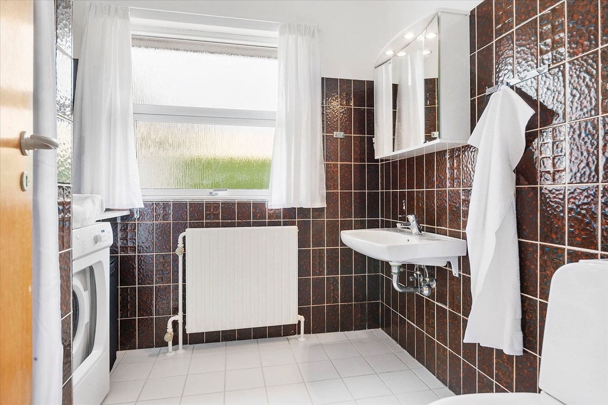

Vi har et gammelt 70'er hus med typisk brune klinker på hele badeværelset.
Vi har lige haft vandskade i bruse kabinen, og i den forbindelse blev klinkerne i brusekaninen pillet net og skiftet ud med nye hvide klinker.
Nu står vi så bare med resten af rummet som forsat har de gamle klinker hængende. Kunne derfor godt tænke os at pille disse ned, og evt vandskurer / spartle  her istedetfor for at give væggene et råt look.
Jeg er bare ikke sikker på om der skal gøres noget iforhold til at vandsikre væggene i denne process for at undgå fugt indtrængen.
Har kigget på både vådrumsspartel og vandmembran til evt at førbehandle med?
Rummet er 2,09 x 2,29 m og tanken var at spartle alle vægge på (nær i brusekabinen) også rundt om håndvasken.
Er meget åben omkring forslag og råd

Udfroreingen er at da de gamle klinker blev pillet ned i bruse kabinen røg nogle af dem udenfor også med, plus at de nuværende fliser ikke går helt op til loftet, men stopper  oppe af muren. Så det ville betyde at vi skulle spartle den sidte del af væggen ud for at få plan.
Så vil virkelig fortrække ikke at pudse udenpå de gamle fliser...
