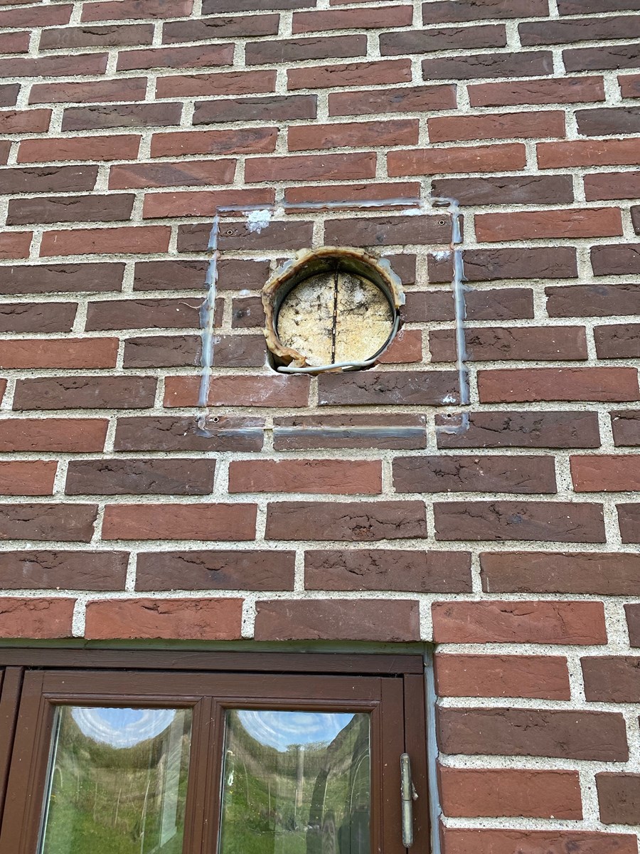

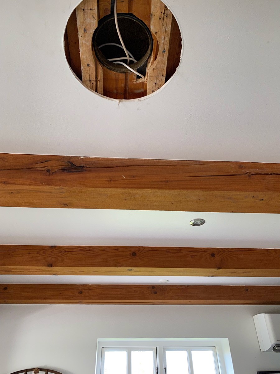

Hej alle
Her er billede af hhv. den indendørs og udendørs del af aftrækskanalen.
Den eksisterende ledning er ikke trukket i et rør. Derudover er den nye ledning premonteret med et ret stort stik, som jeg ikke bare kan tage af.
Det lyder godt, at andre har ledningen inden i aftræksrøret. Og god ide med at lave hullerne i den øverste del af kanalen.
