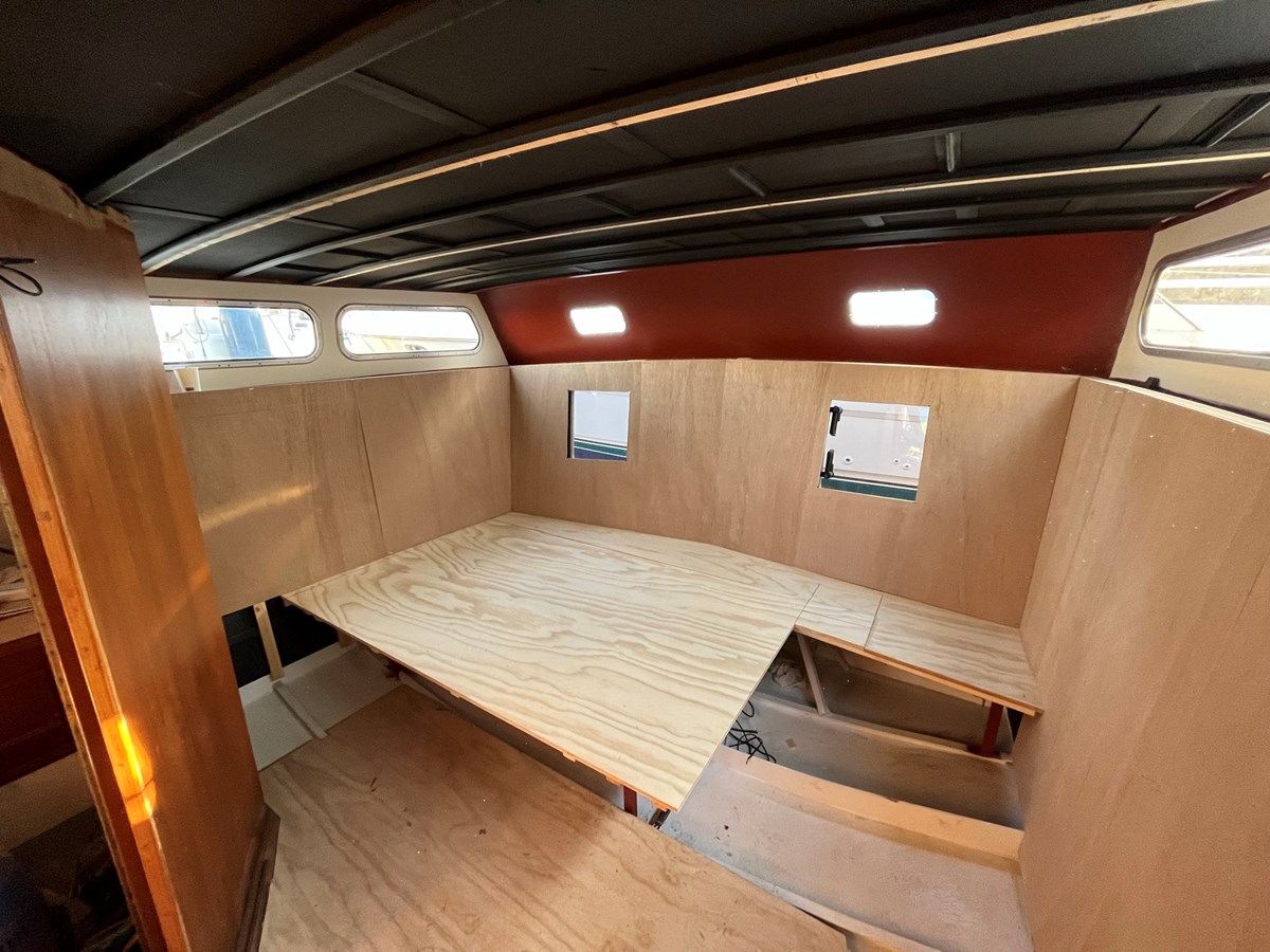

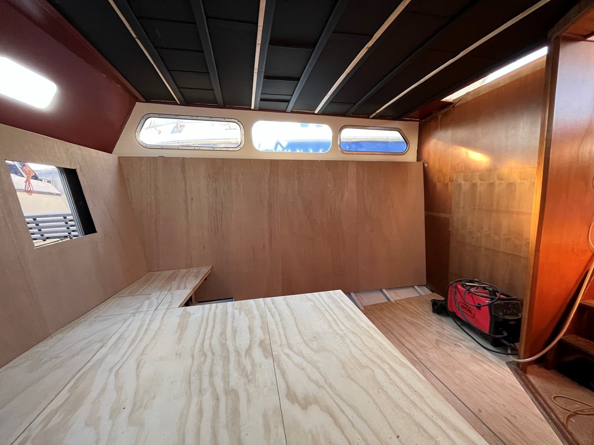

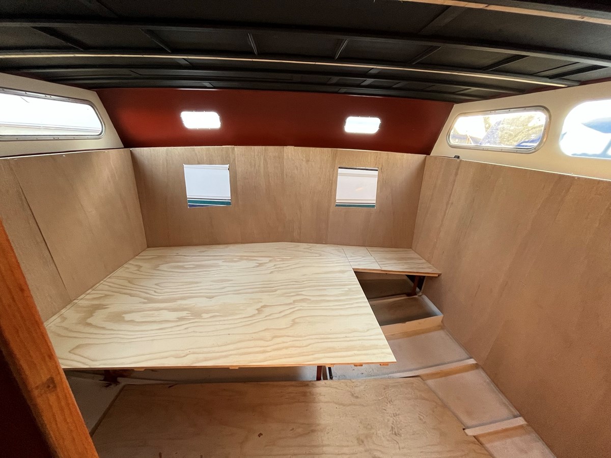

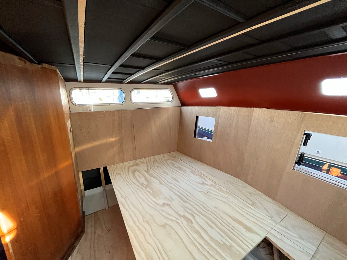

Jeg er igang med en større renovering af agterkahytten i vores Pedro 40 stålbåd, og er nu kommet så langt at jeg har sat nye vægge op i 6mm Østen krydsfiner.
Da jeg gik og skar pladerne til på dækket slog de sig meget bare pga. solen, så jeg tænker om de skal forsegles på bagsiden også.
Jeg har overvejet bare at give dem to gange med Biltemas bådlak på bagsiden, og så yderligere et par lag på oversiden når de igen bliver monteret.

Tror det er bedst med lak på begge sider, så er der mindre risiko for pladerne slår sig.
Skal du have isoleret også ?
je_ns skrev den 29-04-2022 10:20:02
Det ender nok med noget lak på bagsiden inden montering, problemet er bare hvor de skal stå mens de tørrer, da de fylder en del 😀

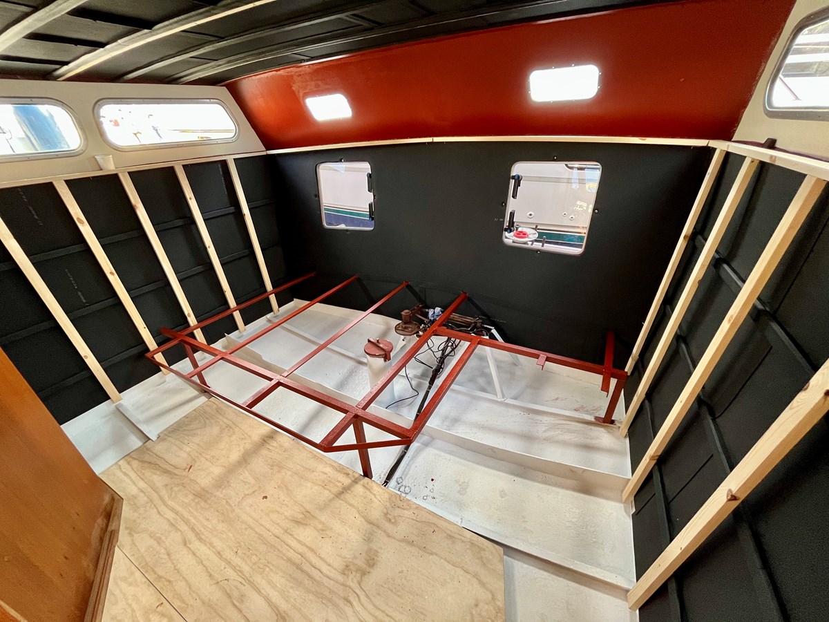

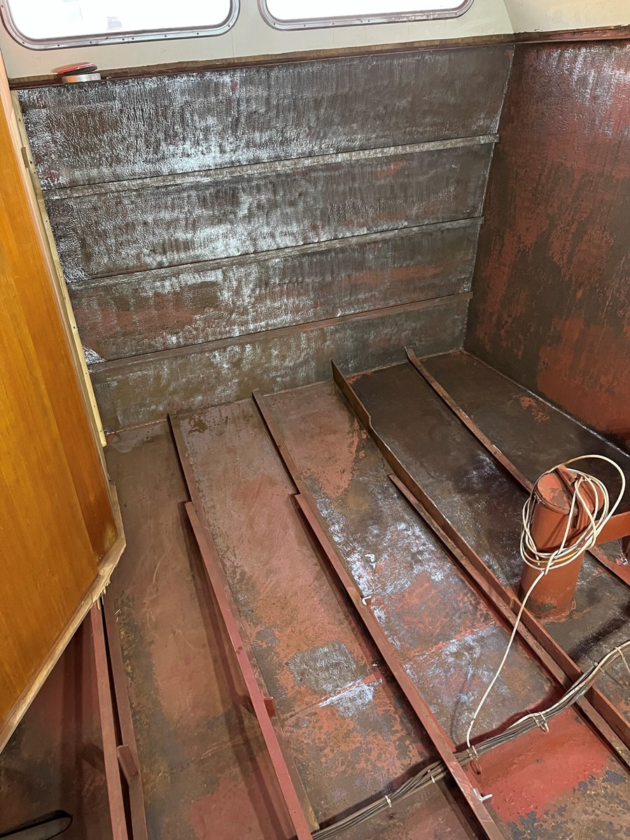

Jeg har allerede isoleret på alle flader med 19mm selvklæbende Kaiflex skum, efter at have fjernet rust og malet med 3 tykke lag epoxy primer.

Det ser rigtig godt ud
