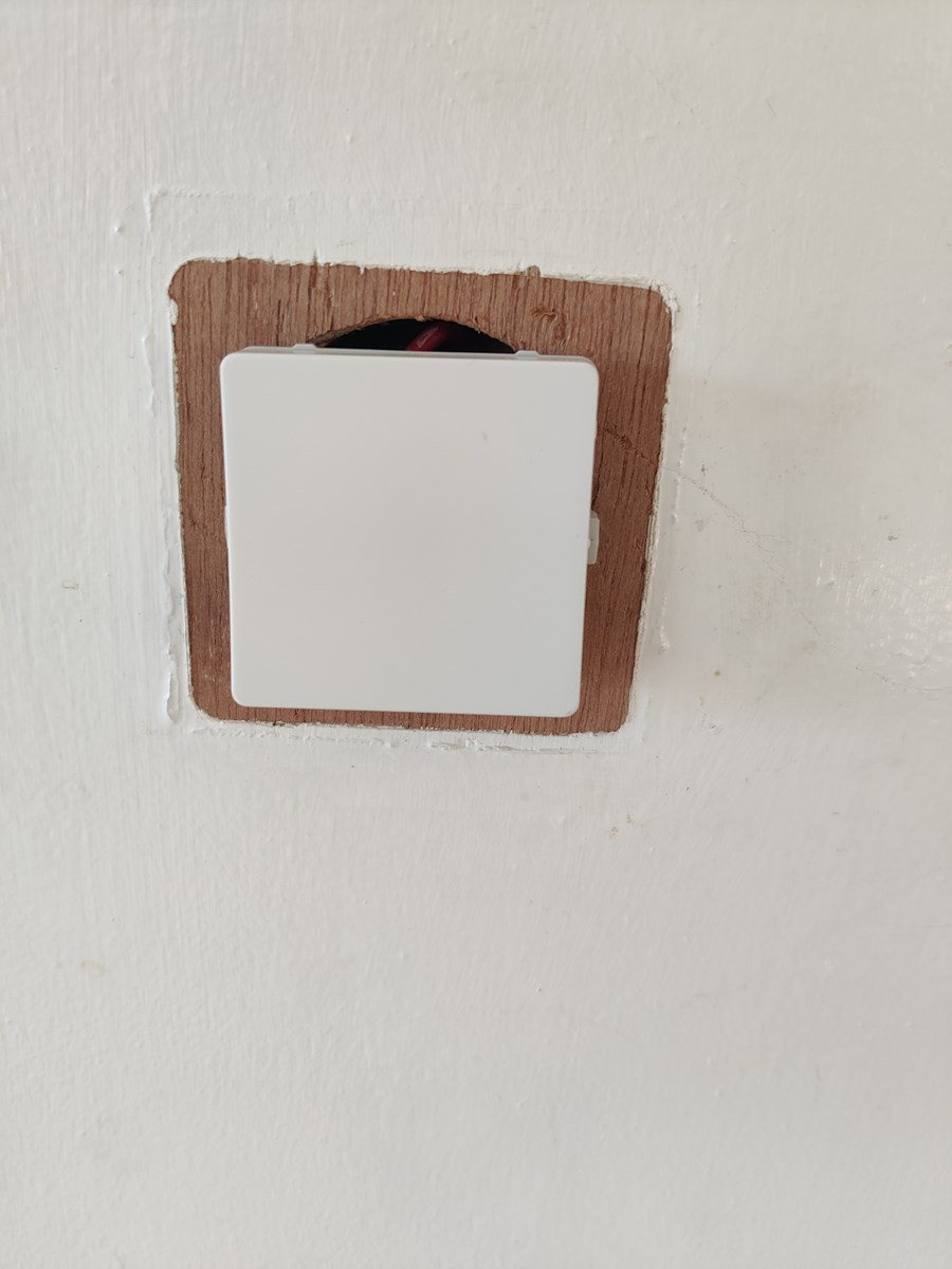

Hej, kan nogle fortælle mig hvad rammen til denne Fuga kontakt hedder?
Nææ det ligner et blindplade.
Der skal en ramme på og det kan være en 1 modul, 63 eller 68 ramme.
Bare for en god ordens skyld: 63 og 68 henviser til den udvendige bredde af rammen. Så du kan finde den rette ved at måle hvor meget maling der mangler.
