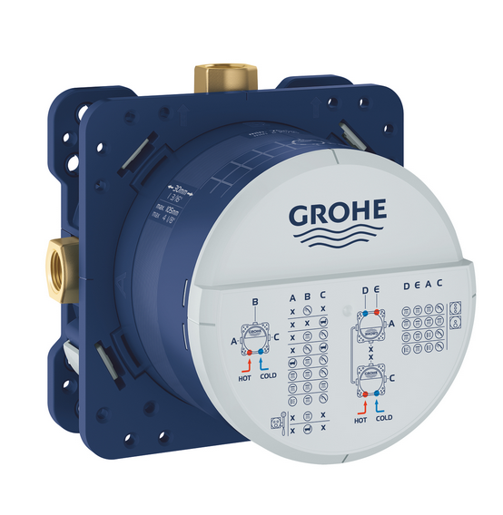

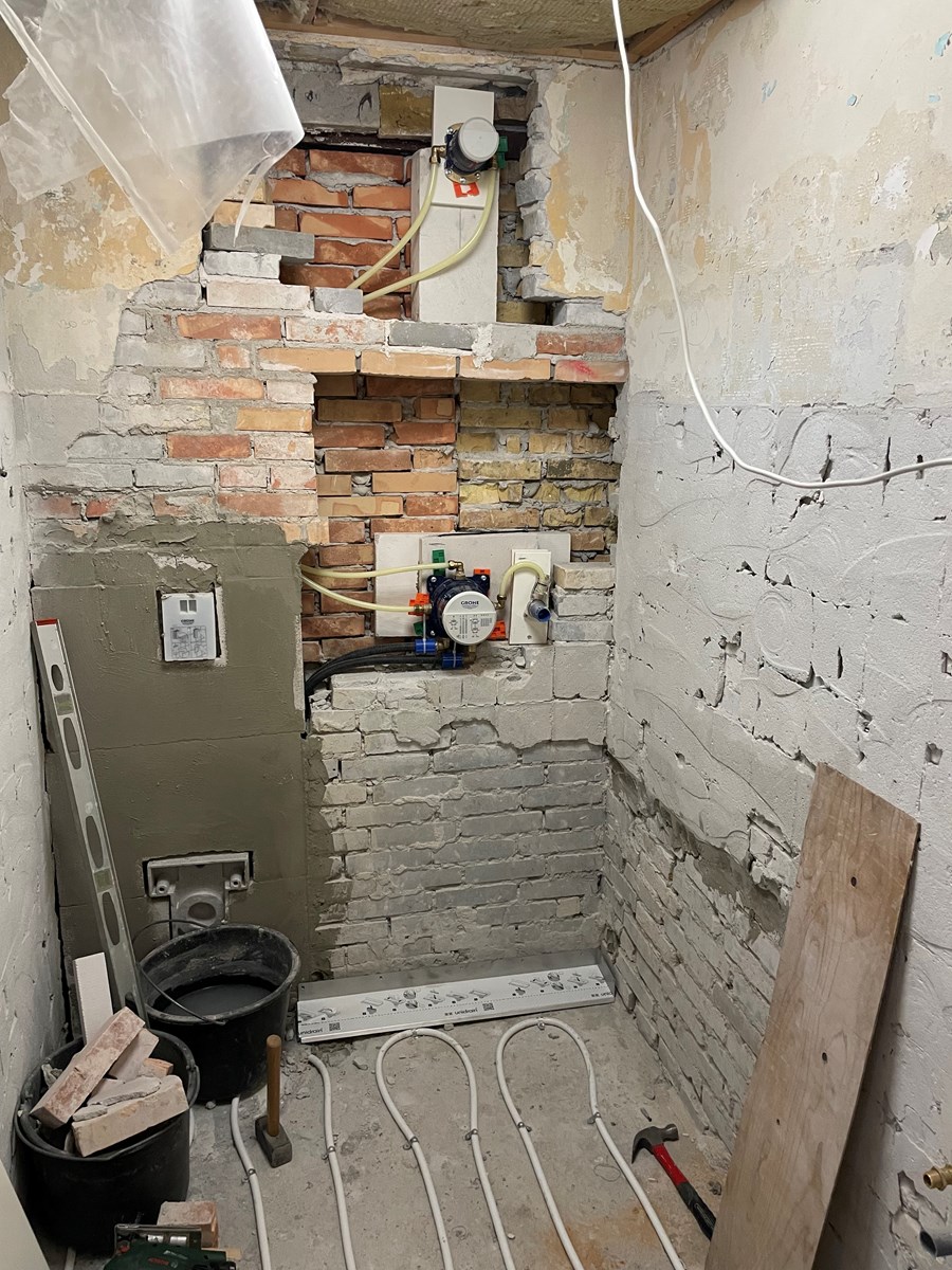

AllanE 2659 2650 28-04-2022 09:30 Indbygningsboksen hedder Grohe Rapido SmartBox Universal indbygningsboks (se billede) og var en del af dette sæt: https://www.grohe.dk/da_dk/grohtherm-smartcontrol-perfekt-bruses-t-med-rainshower-smartactive-310-cube-34706000.html?target_group=end Her er også et billede af badeværelset undervejs i projektet. Lækagesikringen sidder på undersiden...slutresultatet er i øvrigt noget pænere end billedet her Mvh. AllanE
