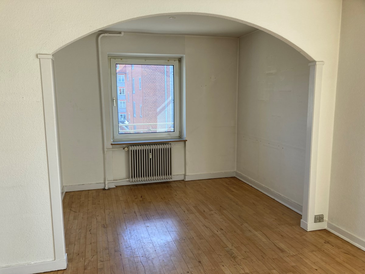

Vi vil gerne sætte en skillevæg op her. På plantegningen er det en væg, som så er blevet til en bueindgang.
Kan man hive panelerne af og sætte stålskelet ind i det eksisterende hul langs buen og så skære pladerne til, eller skal vi til at rive ned? 😳

Normalt anbefaler man at lave muren i samme materialer som den oprindelige mur. I dette tilfælde sikkert mursten. Men ud over at tage træpaneler ned så kræver det også at gulvt saves væk så muren kan understøtte ned på beton eller hvad der nu er nedenunder. Desuden skal man lave hak ind i siden for mindst hver 3. skifte så muren kan opmures i forbandt.
MEN Nu ser gulvet jo så fint ud og du har tænkt på en pladevæg. Det der så kan blive et problem er at få den lavet i den rigtige tykkelse.
Når du har fundet løsning på det så sætter du en skinne fast i gulvet og en op under buen. Den deroppe skal klippes op i sider pr. ca. 30 - 40 cm Så vil den nogenlunde kunne bøjes op på plads. Der skal sidde en skrue i hver "sektion" Ligeledes en skinne i hver side.
Så kan lodrette stål lægter monteres. Hertil bruger man en montage tang.
Plader skæres til så de passer til buen. Der skal limes en armerings  strimmel over alle samlinger imellem mur og pladevæg. Alligevel risikerer du at det vil lave små revner.
Det kunne måske være smart at holde en plade op før du får skelet op. Så kan du strege buen op på denne plade. Når du senere har skåret stykket ud af pladen har du rest stykket som skabelon at tegne efter
