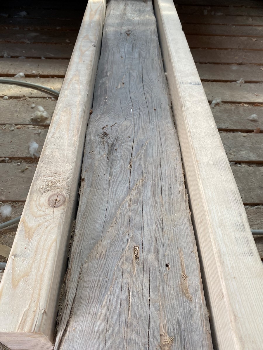

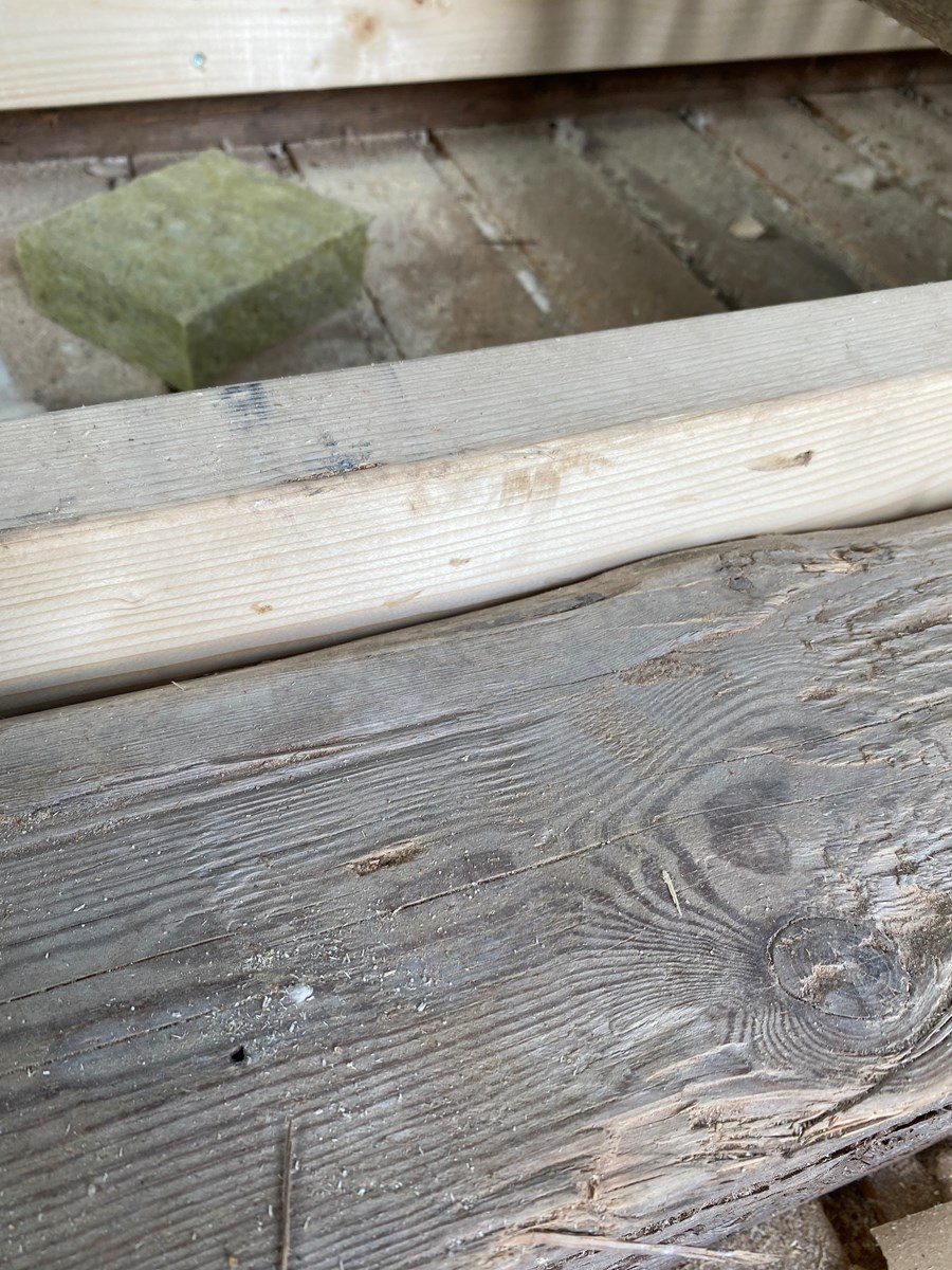

Jeg er ved at renovere min 1. Sal og har rettet mine bjælker i gulvet op med spærtræ på siderne
Nogle steder er spærtræet 3,5 cm højere end de gamle bjælker
Kunne man fylde hullet oven på de gamle bjælker op med noget? For at få en større fast flade som underlag til gulvet
Håber det giver mening - se vedhæftede billeder
Tak for hjælpen :-)
Det kunne du måske nok men det ville være total spild af tid. Så kunne du lige så godt have startet med at måle kiler til over de gamle bjælker.
Dit gulv kan sagtens ligge på dit spærtræ.
