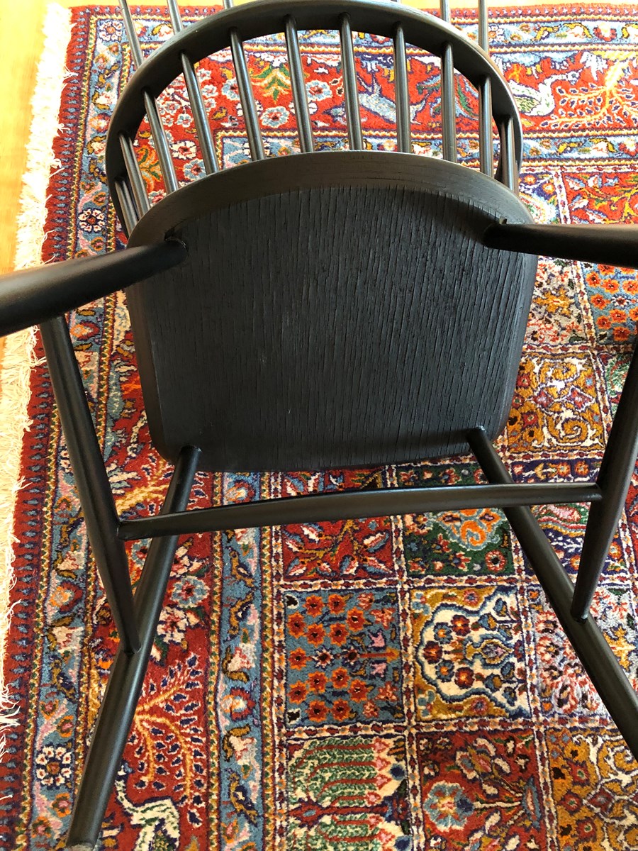

Løse ben på FDB stol model J52B
Er der nogen som har erfaring med at fastgøre / lime løse ben på FDB stol model J52B
Er der ting man skal være særlig opmærksom på

Er alle ben løse, således at de kan komme helt af? I så fald, skal de af, og du fylder alle huller med almindelig hvid snedkerlim.
Hvis det er enkelte ben der er løse, og du ikke lige kan lirke dem ud, bruger du cyano akrylat lim, som du sniger ned i revnen hvor stokken går ind. Vend dem, således at tyngdekraften trækker limen ned i hullet.
Lim
Lad stolene stå lunt til dagen efter, så er de klar til brug igen.

Tak for det gode råd. Stolen er nu limet og sat i spænd.
Nu er den gal med stolen igen (FDB stol J52B)
Denne gang er det pindene i overdelen hvor de yderste er løse. Jeg kan ikke få alle pinde ud af hullerne, men de yderste 2 - 3 pinde kan hives ca. en cm. op
Hvordan limer jeg dette ??
Nu kender jeg ikke den acrylatlim som nævnes tidligere. men jeg har gode erfaringer med at købe en engangssprøjte + kraftig kanyle på apoteket. Så kan man enten få kanylen ned ved pinden eller bore et tyndt hul som giver adgang ti under pinden. Hvid vandfast snedkerlim er fantastisk.

Tak for det gode råd. De løse pinde i ryggen er nu limet og stolen sat i spænd.
