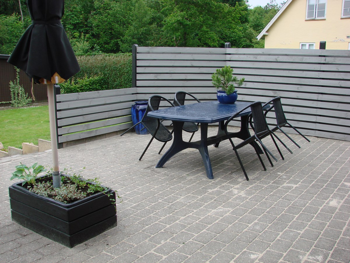

Jeg skal til at lave et lavt hegn i haven på ca. 1 meter i højden. Jeg hartænkt mig at sætte nogle 70mm stolper i jorden og derpå skrue brædder på, forskudt på hver side, vandret. Jeg er dog i tvivl om hvor tykke disse brædder skal være, og hvor tæt jeg skal sætte stolperne.
Er der nogle der har en idé om det?
Det er helt op til dig, for det handler jo om hvordan det vil se ud, så det er kun dig der kan beslutte om det er pænt eller ej.
Jeg brugte almindelige 19x100 brædder og der er ca 180cm mellem stolperne.

Det billede i mit første indlæg var fra 2014 da hegnet var helt nyt.

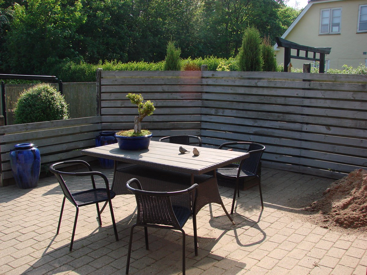

Her er så et fra 2021.
Bortset fra at malingen trænger til en opfriskning, så klarer træet det fint
