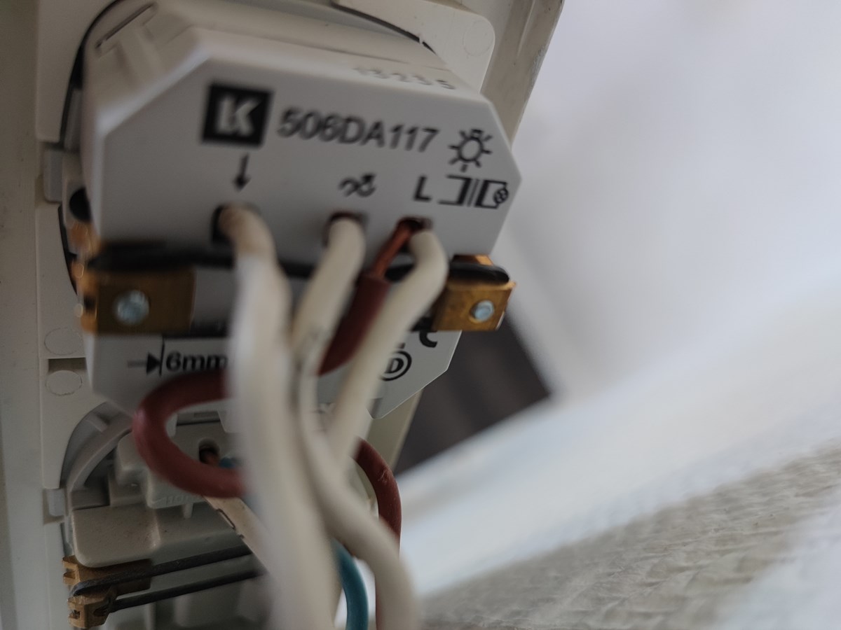

Hvordan skal ledningerne sidder i min nye lysdæmper?, Symbolerne driller mig lidt

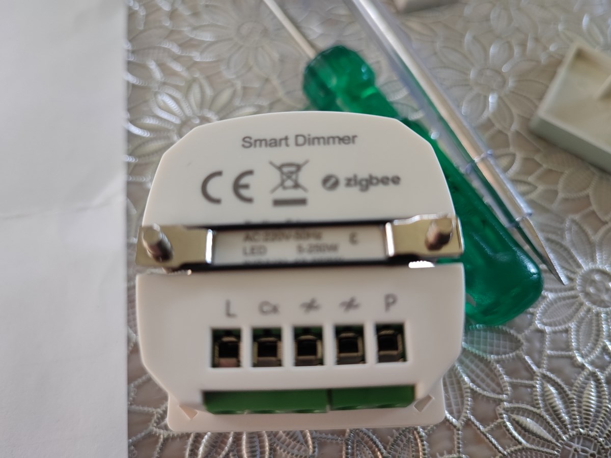

Jeg kender ikke lige den zigbee dæmper, der må være en brugs anvisning med til den og de i burde det stå beskrevet hvordan den skal monteres.
Men mit bud vil være.
Klemme L til klemme L
Klemme med pil til klemme P
Klemme med pil og bølge til klemme med pil og bølge.
Denne følger med .
Mvh top100

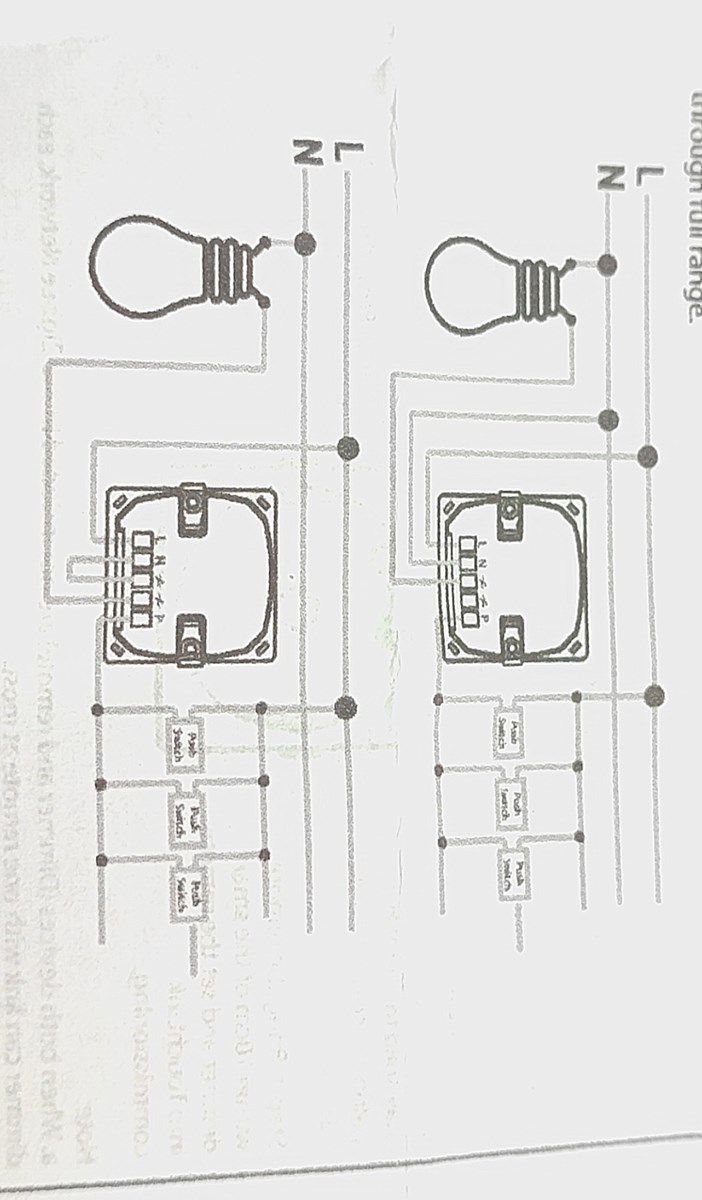

Den skal monteres som jeg beskrev før, men du skal også montere en nul ledning i klemmen ved siden af L klemmen (tror den hedder Cn, det er svært at se)
I følge diagram kan den monters med ENTEN nulleder i Cn og tændledning til lampe i den midterste
ELLER stump ledning fra Cn og over til midterste og tændledning til lampe i nr. 4 fra venstre.
Jeg kan ikke læse længere nede så kender ikke forskel på de 2 monterings måder.
