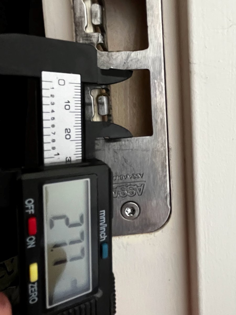

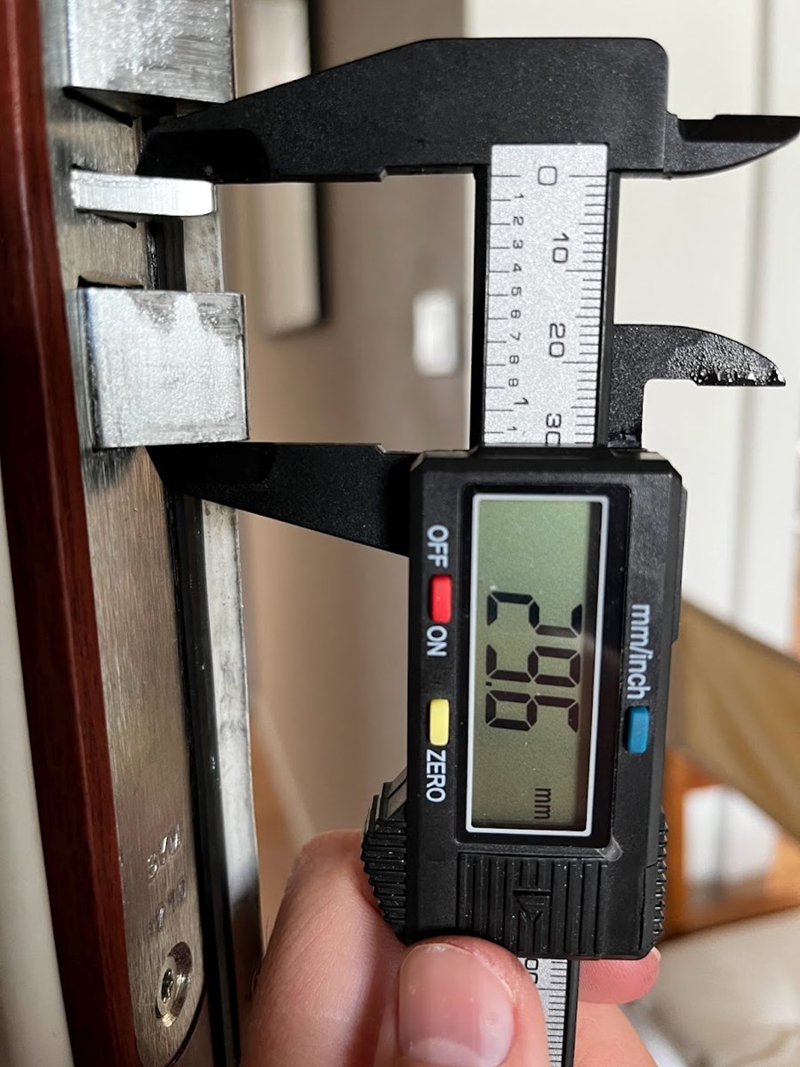

Hvad jeg kunne se, så havde den lille falle sat sig i det nederste hul i slutblikket, men er det overhovedet meningen at den skal det? For hvis jeg måler de to nederste faller, så er der slet ikke plads til dem i slutblikket.

Når nu døren er blevet justeret helt ud af stilling så skal du jo have den justeret tilbage igen. Jeg er ret sikker på at det kun er den ene falle der skal i nederste åbning i slutblik.
Du kan se på slidmærker på slutblik hvor fallerne rammer, og justere døren så de rammer midt i hullr.
Er der ingen slidmærker så kan man mærke det op på en andne måde. Tegne med en blyant / farvekridt på fallen og så få det til at smitte af på slutblik.
Tak for input, jeg synes det er svært at se slidmærker (døren er heller ikke meget mere end 3 år gammel). Føromtalte håndværker har heldigvis tilbudt at komme ud og se på det når de er i området, så jeg må nok hellere lade være med at ødelægge mere
