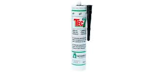

Du kan måske fore røret med et plastrør, eller slange, og fuge med Tec7 det binder også på fugtige emner.
