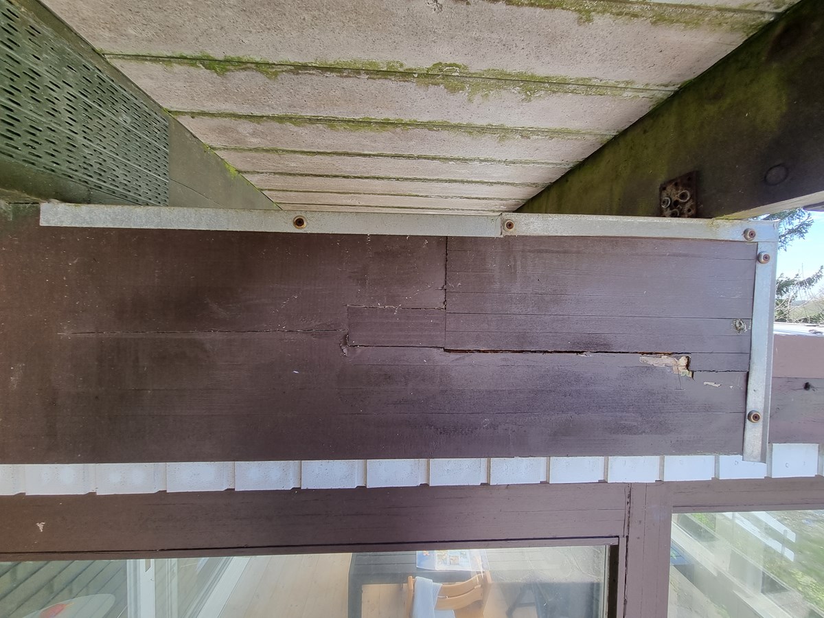

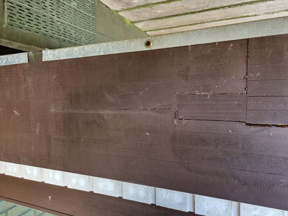

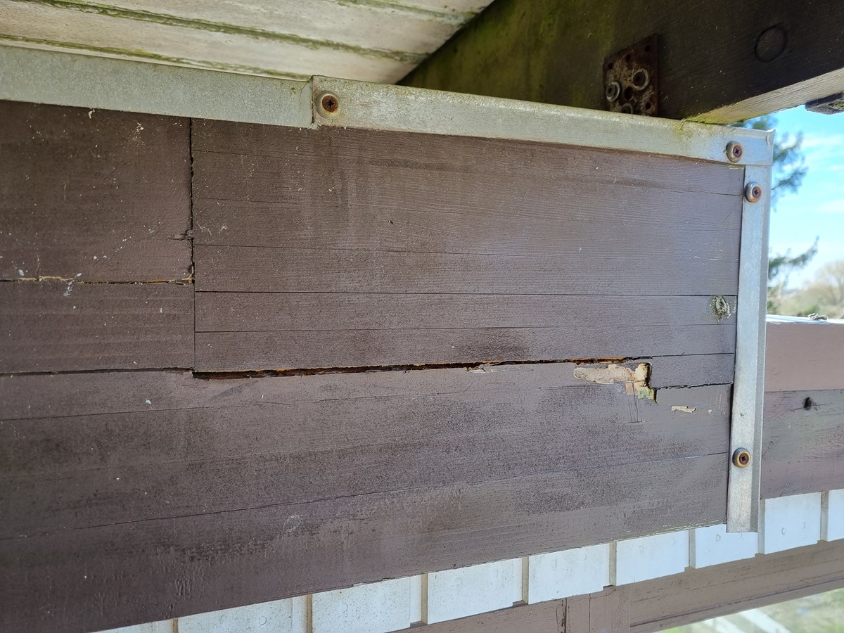

Kan nogen sige noget klogt om hvad man gør i denne situation? En af rem-enderne på vores 75'er parcelhus slår revner (limen har sluppet?) Bjælke-enden bærer en altan på 1.salen, og går ellers ind gennem hele huset...
Tidligere ejer har på bagsiden bygget en udestue, med tag lagt op ad bjælken, samt skåret alu-indækningen op i fronten, så jeg tænker problemerne er startet her.
Udestue osv. skal rives ned snart, og så skal dette selvf. udbedres - men hvordan?
Håber nogen kender svaret (som ikke er at rive halvdelen af huset ned for at skifte hele bjælken  )
Ps. Dimensionerne på bjælken er ca 9 x 28 cm

Det ser lidt besynderligt ud. Hvis du ser resten af bjælken så er samlinger på enkelte stave i bjælken aldrig lavet lige over hinanden. Her er det som om bjælken er blevet repareret med en stump der er sat ind. Det kunne tyde på at det for længe siden har haft noget råd. Mon ikke bjælken i den anden side af huset ser "mere rigtig ud"
Du behøver nok ikke at være så bekymret for den revne, den nederste halvdel af bjælken er helt intakt. Vil du gøre noget ville jeg tage noget polyertan udendørs lim og putte i en injektions sprøjte (  købes på apotek f.eks.) Så kan man lægge noget lim ind. Det ekspanderer og vil så både fylde ud og lime det sammen.

Tusind tak for velkomsten og dit svar! Du har helt ret, det kunne godt se ud som om den er repareret før, sådan som samlingerne ikke flugter. Studsede godt selv over det.
Når jeg får fjernet det omkringliggende kan jeg nok få et bedre overblik over tilstanden. Der kunne vel godt være råd inde i revnerne? Hvis ja, så er det vel ikke en god ide at fylde det ud med lim, eller?
Måske jeg kan få det stykke ud, som ser ud til at være eftermonteret, for derefter at rense op (og se om der er råd), lave en ny limning, spartle, slibe, male osv...
Den lim du foreslår, kunne det fx. være "Danalim trælim PU 422" ? Det ekspanderer efter man har fyldt det ind?

Ja det er PU lim, som foreslået.
Elektronikteknikeren
Det har ikke den store betydning om der er lidt knas ( råd ) inde i revnen. PU lim vil udfylde og stadig holde. Når du får udestue pillet ned så kan det måske se værre ud fra den anden side og i så fald må du ny tænke det igen.
