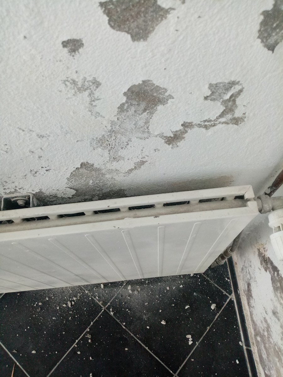

Har en kælderradiator som står mod ydervæg. For at spare lidt på varmen vil jeg gerne isolere mellem radiator og væg, så jeg sender mest mulig varme ind i rummet.
Hvad tænker I om at klæbe en 20 mm styrolit plade direkte på væggen så der er ca 5 mm luft mellem plade og radiator.
Er det en fin løsning? Jeg har tænkt på denne løsning da det er billigt og nemt.

Tak for svar Erik. Jeg ved ikke hvordan man tjekker de ting du siger. Kan du vurdere det via dett billede?
Du kan jo oplyse hvor du får varmen fra. Er det gas, olie eller pillefyr. Luft til vand varmepumper, indirekte eller direkte fjernvarme. Det har lidt betydning.
Men jeg kan se at det er en 2 lags ( ellr 1 1/2 lags) radiator med åben cirkulation på bagsiden. Ved de første 5 varme kilder har det ingen betydning medens det ved direkte fjernvarme kan have en lille betydning med de 5 mm luft bag radiator. Det er nok ret begrænset hvor meget du reelt sparer med den flamingo plade bag radiator. Det er trods alt et begrænset areal hvor du øger isoleringen.
Hej Erik. Det er direkte fjernvarme :) men det er mener altså ikke at øvelsen giver noget på varmen fronten?
Det giver lidt men det er den meget korte afstand fra radiator til flamingo jeg tænker på. Det kan betyde lidt dårligere afkøling.
Så du kan prøve at sætte det op, uden at klæbe det fast. Der kunne eventuelt være en lodret liste i hver side som klemmer pladen fast så den sidder som den skal. Så skal du til næste vinter mærke efter om din radiator stadig er " kold " på afgangs siden.
Ok, tak for råd. Så tænker jeg om en plade på 10 mm i stedet for kunne gøre det. Så kommer der lidt mere cirkulation bagved?
Det vil helt klart være bedre.
Så bliver det løsningen. Mange tak for råd 👍
