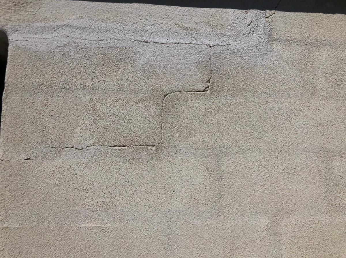

Revner i ydermur på hus fra 2012
Langs nogle mursten er der smalle revner i ydermuren. De starter typisk fra vinduer eller døre.
Som jeg forstår er det yderste lag "hvid tyndpuds" men jeg kan ikke gennemskue om revnerne fortsætter ind i fugerne.
Med hvad og hvordan kan jeg udbedre det?
Fra en anden tråd herinde (link) blev det anbefalet at hakke revnerne ud til 1-1,5 cm og så fylde ud med en blanding af strandmørtel og cement. Er det også den rette løsning her?
Tak for hjælpen!

Du skal have funden årsagen til at det revner, det ligner revnen er gennemgående ind i muren.
Om det er et dårligt fundament eller andet er svært at sige..

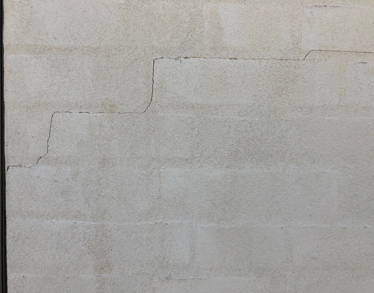

Nr 2 billede kunne godt ligne en revne ved en vinduesoverligger. De opstår typisk fordi jernet i overliggeren udsættes for fugt og ruster - og udvider sig  Hvilket i sidste ende skyldes at murværket over døre og vinduer ikke er tilstrækkeligt beskyttet mod regn.
Mvh Troels
Et så nyt hus burde have rustfri armeringsjern...
je_ns skrev den 22-04-2022 21:53:43
 Ja...burde. Det er sføli et gæt, men det kan jo være der er brugt indvendige overliggere - hvis det nu syntes at være et mere generelt problem. Ellers kan det vel være frostfastheden af overliggeren afhængig af exponering og kvalitet af klimaskærm?.
Mvh Troels
Mange tak for input, omend jeg havde håbet på at det blot var en simpel LDS opgave :)
Huset er et Længehus fra Huscompaniet men jeg kan umiddelbart finde detaljer om hvorvidt der er brugt rustfrit armeringsjern.
Kan jeg selv undersøge hvad den bagvedliggende årsag er eller er der ingen vej udenom at skulle have professionelle på banen?
Har du prøvet at kontakte Huskompaniet
Det har jeg ikke, mener du i forhold til at finde ud af om der er brugt rustfrit armering eller i forhold til udbedring? - har slet ikke overvejet om de stadig har et ansvar efter 10 år
Det behøver ikke være .  Nogle gange bliver overligger lagt noget senere end resten, og hvis det er gået stærkt har man måske ikke sikret sig at underlaget er rent.
Under alle omstændigheder , ingen grund til panik. Kan formentligt klares med omfugning.
Mvh Troels
De har måske ikke ansvar men de seriøse firmaer ønsker ikke dårlig omtale, så det var da et forsøg værd.
