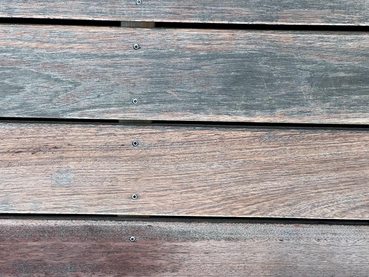

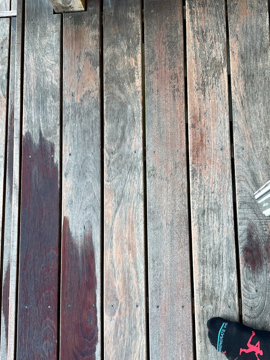

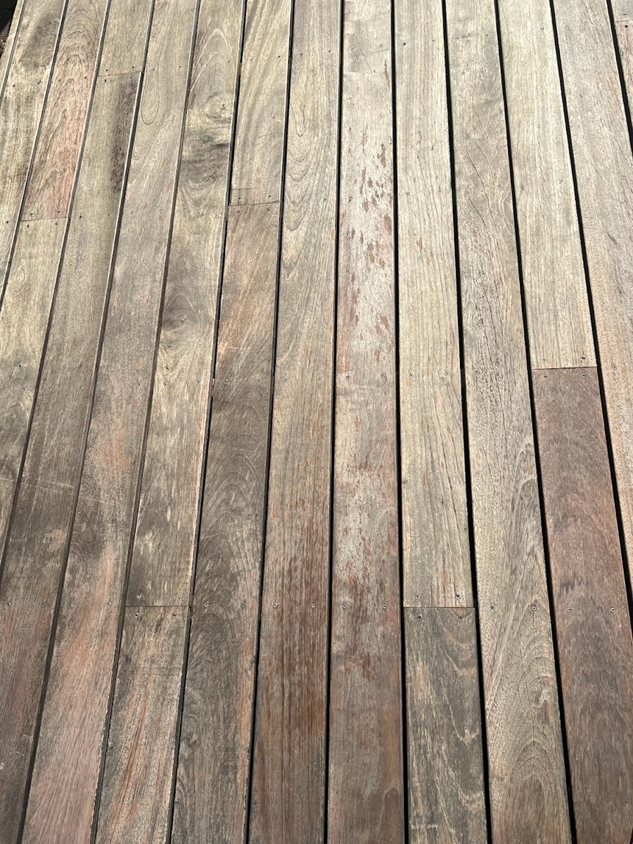

Jeg har en ca 2-3 år gammel Jatoba træterrasse. Hvert år har jeg vasket den med trærens og knofedt og lagt et nyt lag trip trap terrasseolie ekslusiv (natur, ingen farve). Men I år har jeg haft meget svært ved at få den vasket ren. Brun sæbe, terrasse rens og terrasse rens intensiv kombineret med skurebørste og masser af knofedt har ikke kunne fjerne de sorte belægning / skidt. Jeg har også prøv en smule med højtryksrenser og den kan stort set heller ikke.
Sidste år gav jeg terrassen 2 gange olie og efter 2 gang var terrasse lidt klistret at gå på så jeg har mistanke om at det er gammel olie fordi jeg var en klovn at bruge for meget sidste år.
Jeg har tænkt mig at give den et meget tyndt lag olie nu hvor jeg har skrubbet / renset på den en hel dag.
Nogle der ved om jeg kan forvente at det bliver opløst og lettere at fjerne med tiden eller om man skal have fat i sandpapir / maskine for at fjerne det?
Forslag er velkomne.
Jeg har netop prøvet at slibe med korn 60 men olien eller hvad det nu er sætter sig bare på papiret og gør det helt glat - så slibning er ikke en løsning.
