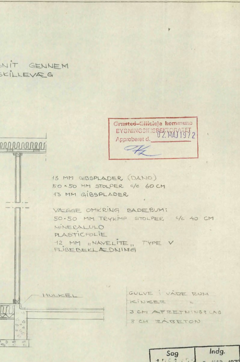

Hejsa,
Jeg skal renovere badeværelset i et ældre sommerhus, hvor vægge er lavet af gips med vådrumssikring (vist noget folie) beklædt med fliser og gulvet er lavet af beton ligeledes med fliser - se vedhæftede. Jeg vil gerne beholde det eksisterende gulv, og i den forbindelse kan jeg ikke helt lure hvordan jeg kan vådrumssikre mod det eksisterende gulv? Min plan er at skrifte gips til vådrumsgips og så vådrumssikre efterfølgende
Du kan vel ikke lægge en membran uden at fjerne det gamle lag fliser?
Christiansloth skrev den 21-04-2022 08:42:33
Det var lidt det jeg tænkte, men kunne være der var et trick.  Så af med de gamle gulvfliser og så ny membran på vægge og gulv? Det giver mening
