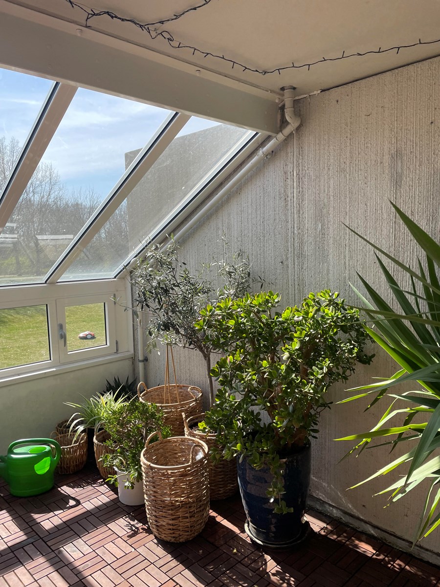

Hej alle.

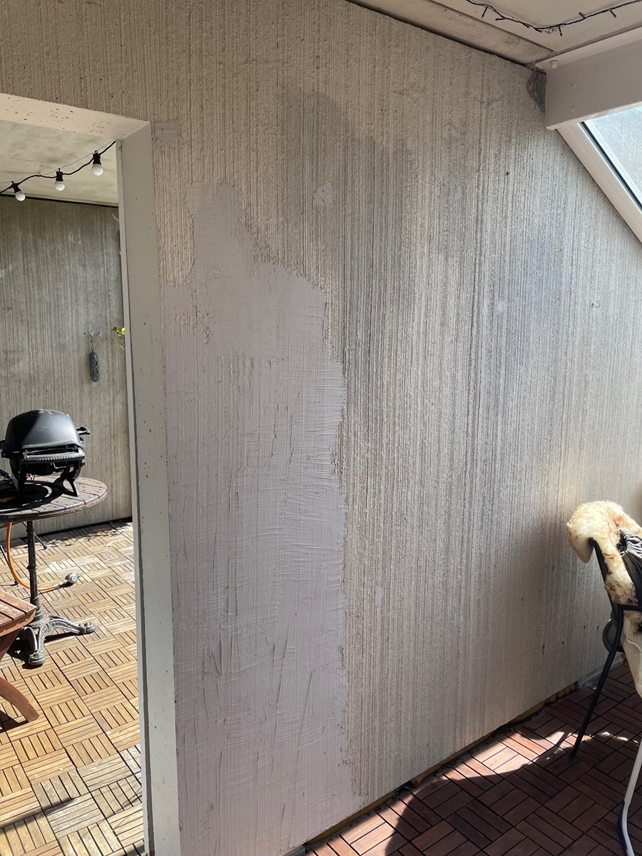

Jeg har to meget ru betonvægge i mit overdækkede terasse. Jeg ønsker at gøre dem glatte og hvide, og som det ses på billedet har den tidligere beboer forsøgt sigt med indendørs spartelmasse på et tidspunkt.
Rummet er ikke isoleret men tæt. Er der en forholdvis lettilgengælig måde at man selv kan gøre det? Jeg har søgt herinde og på youtube, men finder kun løsninger til indendørs vægge, samt udendørs murvægge.
Jeg ser frem til at modtage tips og tricks :)
De bedste hilsener,
Armin
Jeg tænker at microcement er 100 % oplagt i dit tilfælde....  jeg har selv lige givet badeværelset en tur og en særdeles flot og glat overflade, man kan sagtens gøre det selv det kan også bruges udendørs. kig evt  på www.urbanhald.dk, eller søg på micocement på Google photos
Du kan jo pudse væggen op med alfix durapuds eller Weber 280, og lade det stå råt.
Elektronikteknikeren
Weber 280 kender jeg ikke, men Weber 360 binder på stort set alt og den har jeg gode erfaringer med.
Den ville også være en oplagt kandidat.
