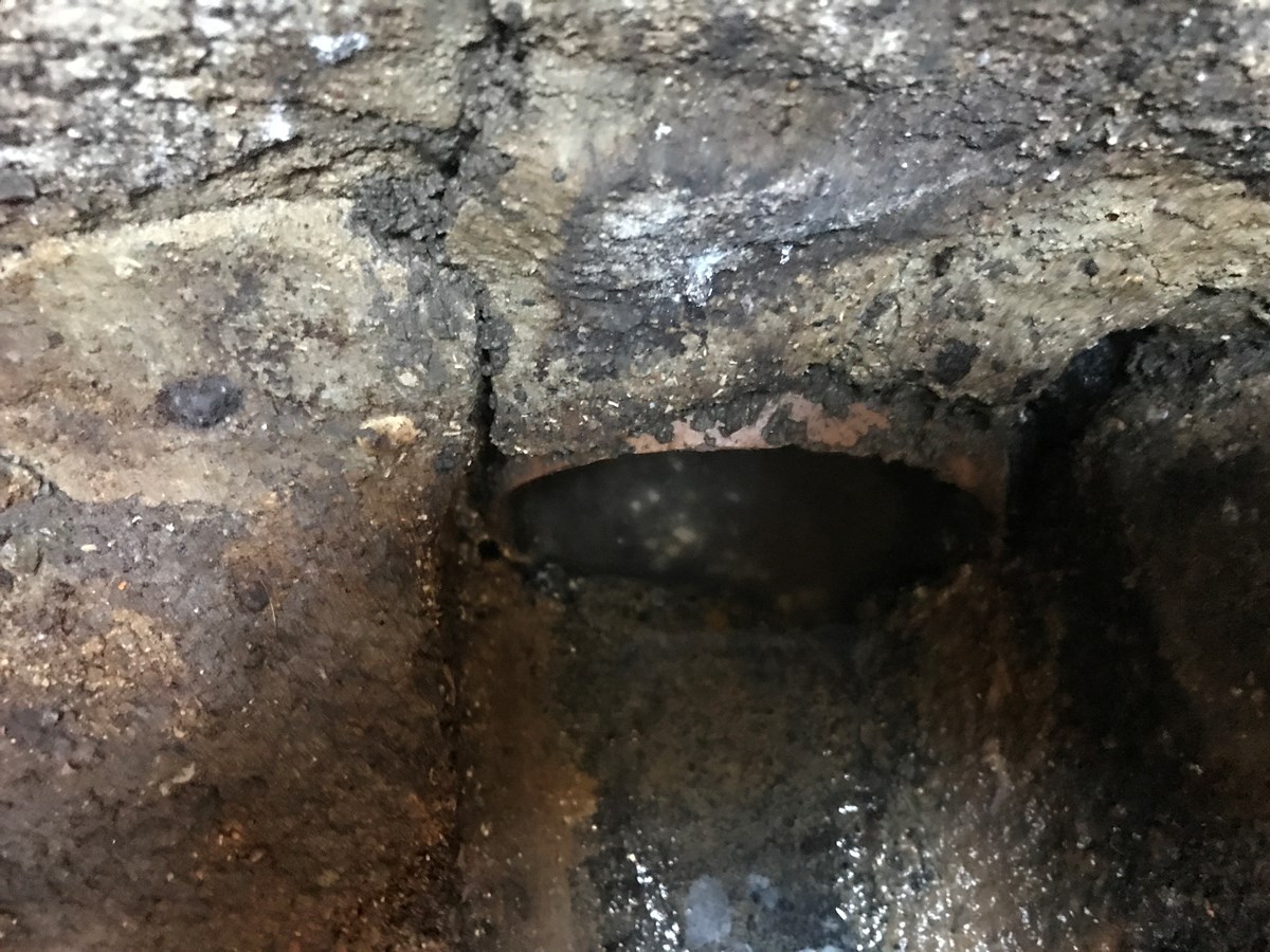

Min kloak stopper tit til i den ene brønd. Nu har jeg fundet ud af, at 110 mm plastrøret der går ind i brønden, er sunket 8 - 10 mm så der opstår en kant, papiret hænger fast i. I først omgang troede jeg der var et hul der kunne repareres med lynmørtel, men dette sunkne rør er værre. Hvordan laver man en fornuftig reparation, og hvilke materialer skal jeg bruge (udendørs og fugtigt)
Hug betonen over røret af så røret er frit. Løft røret op i niveau og put en blanding af cement og sand 1:4 under røret, så det bliver hold i niveau. Luk hullet med noget af samme blanding over røret.
