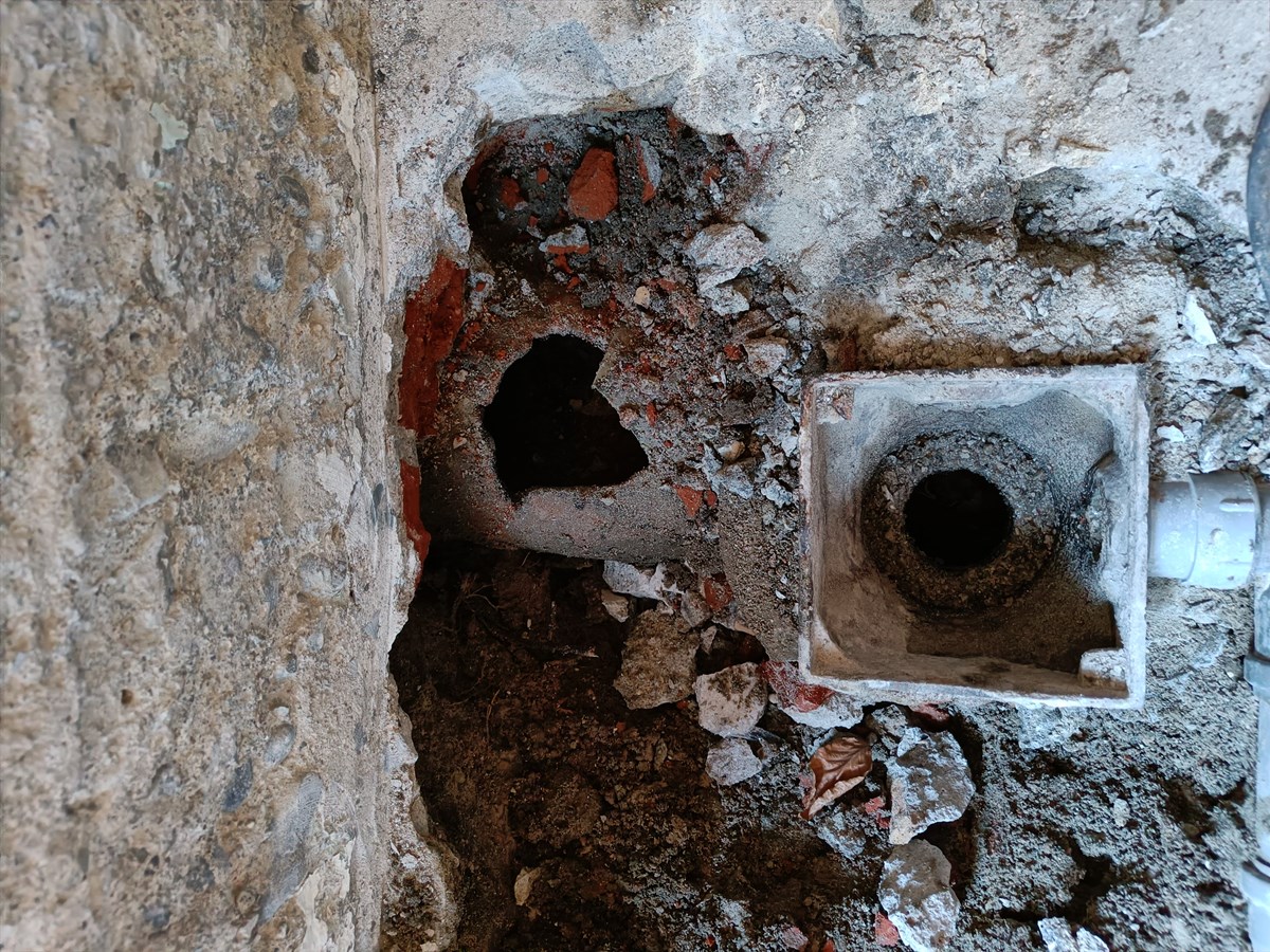

Hej.
Jeg har opdaget et stort hul i vores rør fra afløbet i kælderen ud i kloaken da jeg har gravet det ud. Det er et stort rør på ca. 20 cm i diameter og jeg tror hullet har været der længe da kanterne er helt slebet bløde.
Er der nogen som ved hvad man gør her? Tænkte på om man, når afløbet alligevel skal skiftes, kan proppe et orange 110mm rør så langt ind som det kan komme og bruge fremadrettet. Det er ikke noget jeg selv vil lave, men vil gerne være lidt på forkant inden jeg får en ud og kigge på det.
Mvh Nis
S. Fabrin
S. Fabrin
13727 4400
Er du sikker på at det beskadigede rør er 20 cm Ø? Du kan ikke bare stikke et 110 mm Ø ned i røret. Få det lavet ordentlig af en VVS'er eller kloakmester afhængig af om det er ind- eller udvendig.
