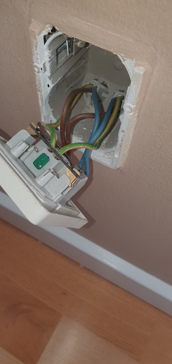

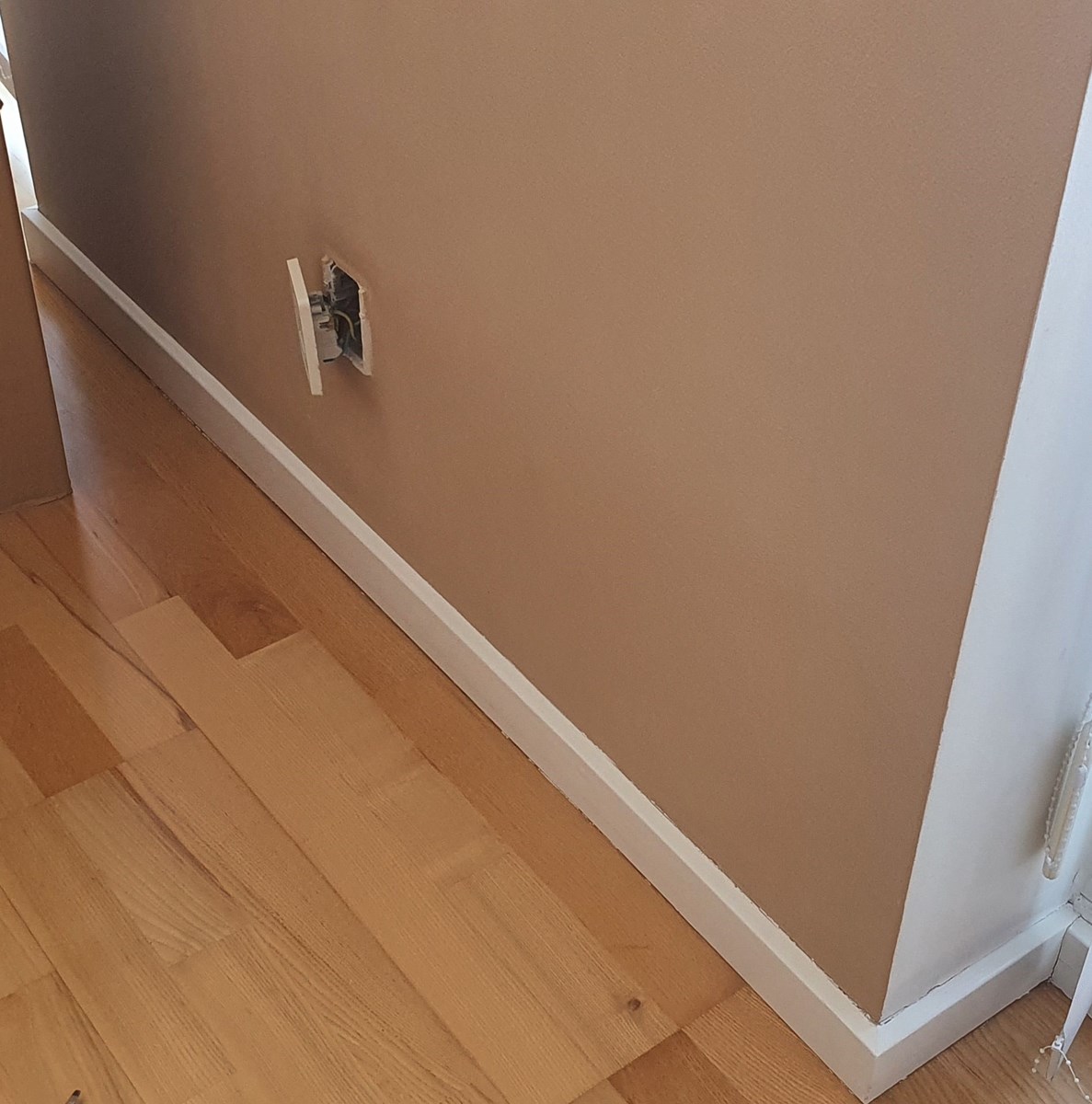

KAN / MÅ jeg "blænde" stikkontakten vist på billedet, d.v.s. muffe ledning til så de ikke rører noget, proppe ind i væg, og placere spejl udover? (loft til gulv væg spejl på hele væggen)?

Du griber ind i den faste installation og man kan se på billedet at det er en forfradåse i gipspladevæg hvor der sløjfes videre til noget andet fra kontakten. Du ønsker at afblænde samlestedet men samlesteder må ikke være skjult, så ja - du skal have fat i en elektriker for at se hvad der kan lade sig gøre.

Der ser ud som om det er løse ledninger i rør du har i væggen. Så skal rørenderne samles, og der skal trækkes nye ledninger.
Er det kabler der er trukket frem til dåsen, så må ledningerne gerne samles med krympemuffer, og efterfølgende krympeflex på kablet.
 Der er ingen løse ledninger.
Fra neden, til venstre er kabel med 3 ledere, brun,  blå og gul/grøn. De går ind i stikudtag.
Fra neden, til højre, andet kabel med 3 andre ledere, samme farver,  disse går også ind i samme stikudtag.
Så blå + blå, brun + brun,  samt gul/grøn + gul/grøn er samlet.
Men hører budskabet,  jeg må ikke selv proppe samlemuffer og krympe muffer på.
Mht. Træk af nye kabler vs splejs, er nok underordnet bare lovligt.
Det er nybyggeri fra 2006, hvis det hjælper på forståelsen, men der kan jo altid have været en fuld mand på job den dag det blev bygget.

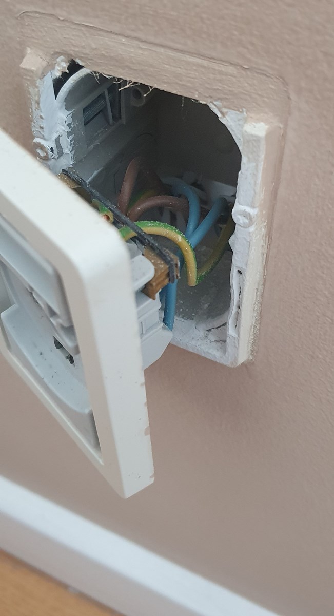

På det sidste billede ses tydelig at det er kabel, det var ikke tydelig på de første. I 2006 var det helt ok med kabler i vægge, både lette som her og murede.
 Under gulvet i teknik skakt kan jeg se flere ledninger I stive og bøjelige plastik rør. Jeg tror derfor alt ligger i rør.
Men nu forsøger jeg at booke en elektriker , for en sikkerheds skyld.
