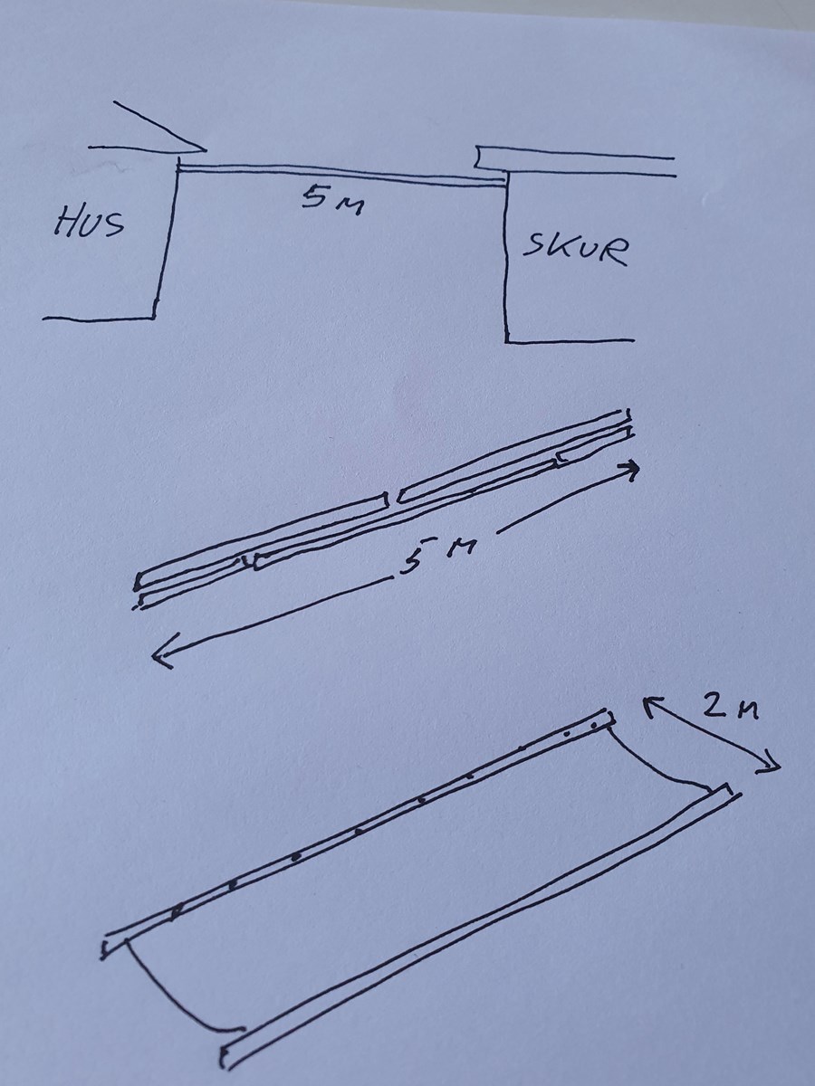

Jeg vil gerne bygge et simpelt overdække mellem vores hus og skur. Tanken er at montere to bjælker mellem hus og skur, hvorpå der er mulighed for - når vejret er godt - at sætte en presenning på. Herunder kan man så tørre lidt tøj eller nyde en kop kaffe i varmt og roligt vejr. Efter brug fjernes presenningen.
Men afstanden mellem hus og skur er 5 meter. Kan spærtræ 47 x 125 x 3000 mm klare det spænd hvis man laver dem dobbelt så tykke? Jeg vil gerne undgå at sætte en stolpe på.
På forhånd tak
Torben
Jeg vil da tro et det kan holde, men det at spærtræ ikke er i fuld længde er jo ikke den bedste metode.
En anden ting du skal tænke på er at presenning altid vil samle vand i en sø på midten, hviss det skal hænge der i regnvejr. ( tørre tøj)  Og på 2 x 5 m bliver det til en ordentlig sø.

Du kunne montere det på stålwire, så det kan trækkes ind i dårligt vejr.
Hvis du monterer det på 3 bjælker, hvor den midterste er væsentligt højere så kn du måske undgå vand samlinger.
Vil det egentlig være ulovligt at forbinde skur og hus med de to bjælker når der ikke er fast tag
Du kan sagtens få dit spærtræ i den fulde længde.
Jeg ville gå efter en 200mm høj bjælke.
