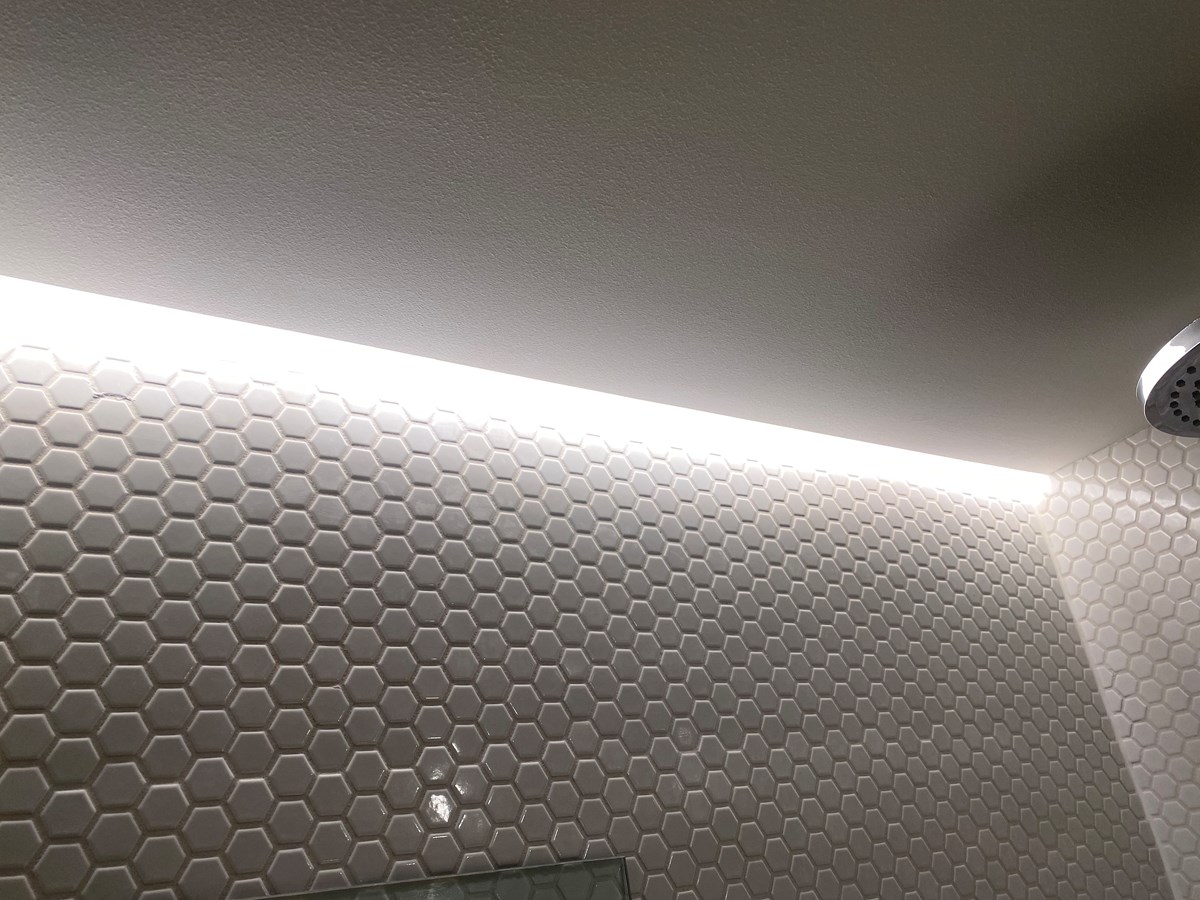

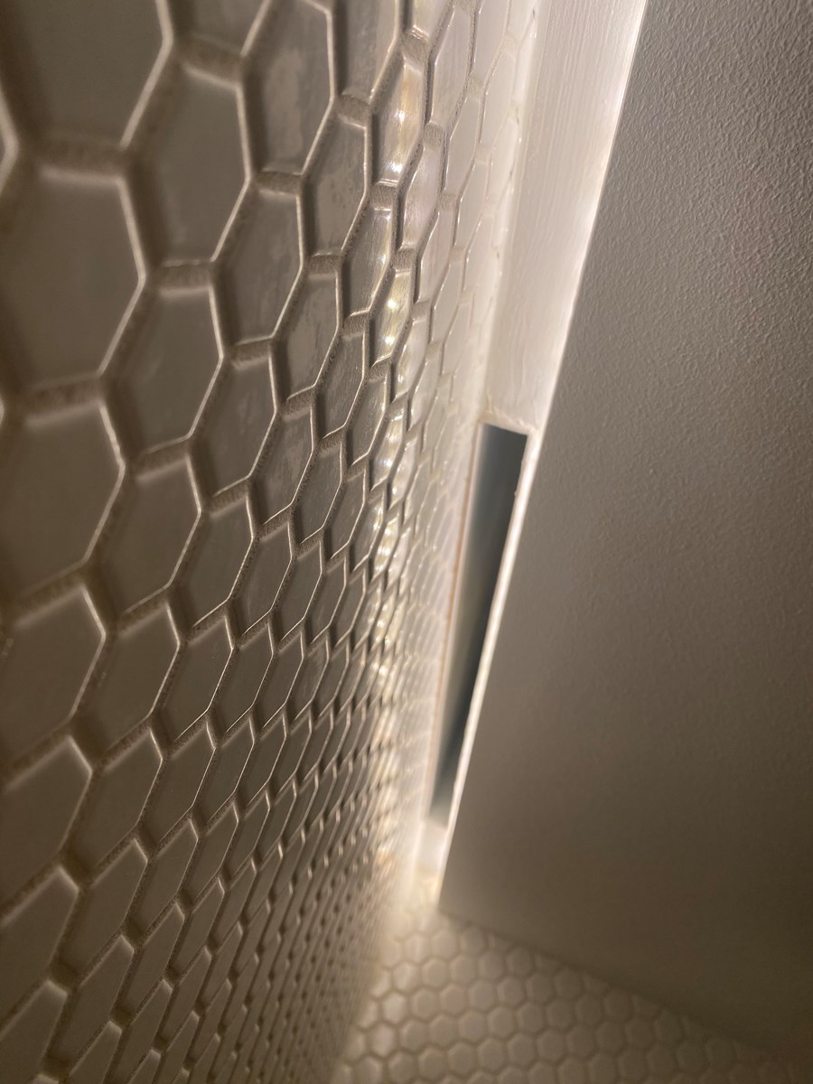

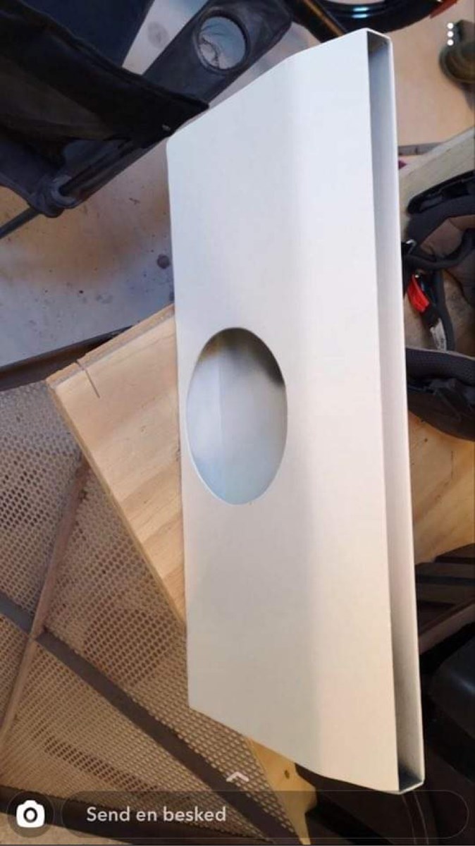

Jeg har renoveret mit badværelse Og i den forbindelse også lavet et ny ventilation. Da jeg er kæmpe fan af rene linjer og alt der kan skjules har jeg ved en smed fået lavet en kasse som skulle fungere som ventilationsventil. Denne kasse er monteret skjult ude langs væg oppe ved loftet, efter kassen sidder rør samt en s&p 350/125 silent kanal ventilator som i sig selv ikke larmer så meget. Men problemet er det larmer helt vildt på badværelset ved udsugnings ventilen/kassen jeg har fået lavet.
Vil det hjælpe smide en lyddæmper på? Er det pga. kassen udformning eller er der andet jeg ikke har haft tænkt på?
Hullets areal på kassen stemmer nogenlunde overens med samme kvadrat centimeter som ø125. Kassen, samt en lydfil er ved lagt.

Som jeg ser/høre det så det grundet turbulens/udformningen.
Først, lyden vil altid blive højre når luften presses sammen.
Udformningen gør også at den virker som en slags megafon så den ellers beskeden lyd der kommer fra motoren bliver forstærket gennem trakten.

En udsugningsventil er ikke bare lige noget man laver. Der er virkelig blevet forsket i udformning for at begrænse lydniveauet.
Din udsugningsventil er rigtig dårligt udformet rent lydmæssigt. Æstetisk er den flot. Du bliver nødt til at få noget lyddæmpende ind i ventilen så lyden ikke kan reflektere på de indvendige sider.
I første omgang prøv at sætte en lyddæmper mellem kanalventilator og ventilen - måske vil det dæmpe nok.
