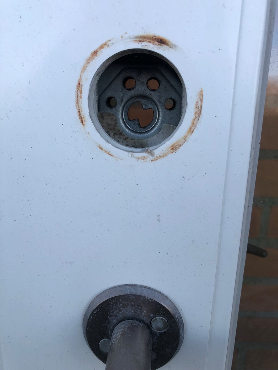

Hvilken låsecylinder skal der bruges her? Martin.v 593 6800 17-04-2022 19:54 Jeg har en dør (købt brugt )som jeg skal have monteret i mit nye skur. Men der er ingen låsecylinder i den, og er lidt i tvivl om hvilken der skal bruges til denne låsekasse (ASSA) nogen der kan hjælpe? 5 svar Følg tråden Annonce Annonce Annonce
kovas 4124 9670 17-04-2022 20:09 Det nemmeste er nok at snakke med en forhandler. Du skal ha en rund cylinder med gevindhuller bag i. Der er virkelig mange muligheder. Vis billedet i butikken eller tømmerhandlen så du får noget som passer. Mange hilsner Kovas,I et diktatur må ingen sige sandheden.I et demokrati må alle lyve.KK Steincke.
S. Fabrin 19643 4400 17-04-2022 20:10 Låse af fabrikatet ASSA passer i låsekassen. link til låse fase
Wezio 1797 4040 17-04-2022 20:51 Du skal have en oval 1660 låsecylinder som fx denne: https://lavpris-laase.dk/ruko-d12-serie-1200-210/rd1660-d12-cylinder-oval-cylinder-serie-1200-p4231?gclid=EAIaIQobChMIu-WGj-Gb9wIVibh3Ch0hBA1mEAQYAiABEgKa7_D_BwEOg så skal du have besætning som fx en vrider på indvendig side og en cylinderring på udvendig side som fx dette sæt:https://lavpris-laase.dk/vrider-og-cylringe-til-ovale-cyl-642/tilbehoer-cylinder-og-vrider-rustfrit-staal-p8224Hver opmærksom på at cylinderringen skal være i passende størrelse, så låsecylinderen ikke kan knækkes af med en tang. Indehaver af firmaet KV Sikring. Jeg sælger og installerer tyverialarmer, videoovervågning og adgangskontrol til private og erhverv. Jeg er bl.a. forhandler af Jablotron. Se mere på www.kvsikring.dk
Martin.v Trådstarter 593 6800 17-04-2022 21:28 Tak for svar wezio - når du skriver cylinderringen skal have en passende str, mener du så man måler fra anlægsfladen inde i låsekassen, og ud til yderkant dør, og sammenligner med låsecylinder længde, og bestiller ringens str så det passer med den næsten når ud og dækker cylinders krop?
Wezio 1797 4040 18-04-2022 04:36 Martin.v skrev den 17-04-2022 21:28:55Tak for svar wezio - når du skriver cylinderringen skal have en passende str, mener du så man måler fra anlægsfladen inde i låsekassen, og ud til yderkant dør, og sammenligner med låsecylinder længde, og bestiller ringens str så det passer med den næsten når ud og dækker cylinders krop? Du måler fra selve døren og til låsecylinderens slutning, så hvis låsecylinderen fx rager 16mm ud af døren, køber du en cylinderring på 16mm. Hvis cylinderringen ikke fåes i lige nøjagtig den størrelse du skal bruge, må du vælge størrelsen lige under. Det er OK, hvis cylinderringen er 1 eller 2mm for kort. Indehaver af firmaet KV Sikring. Jeg sælger og installerer tyverialarmer, videoovervågning og adgangskontrol til private og erhverv. Jeg er bl.a. forhandler af Jablotron. Se mere på www.kvsikring.dk
