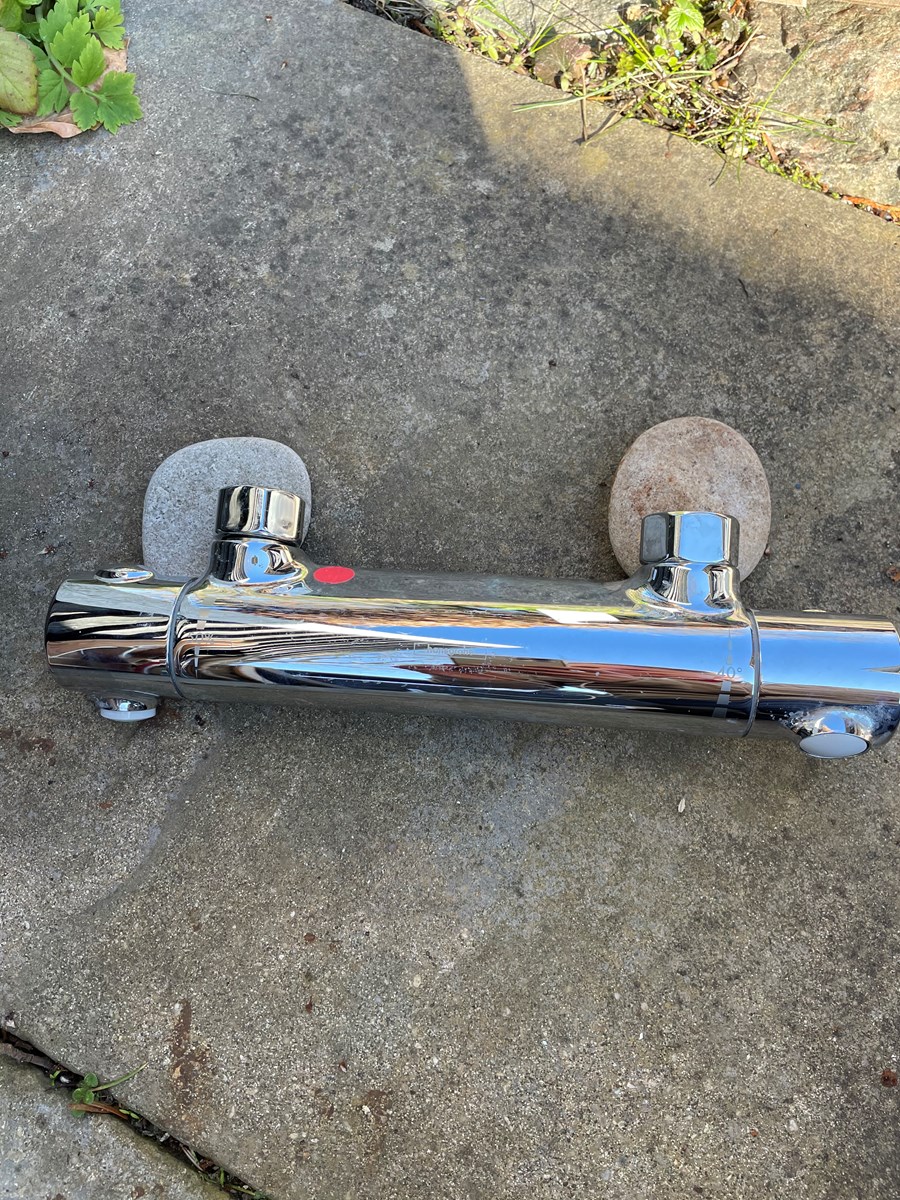

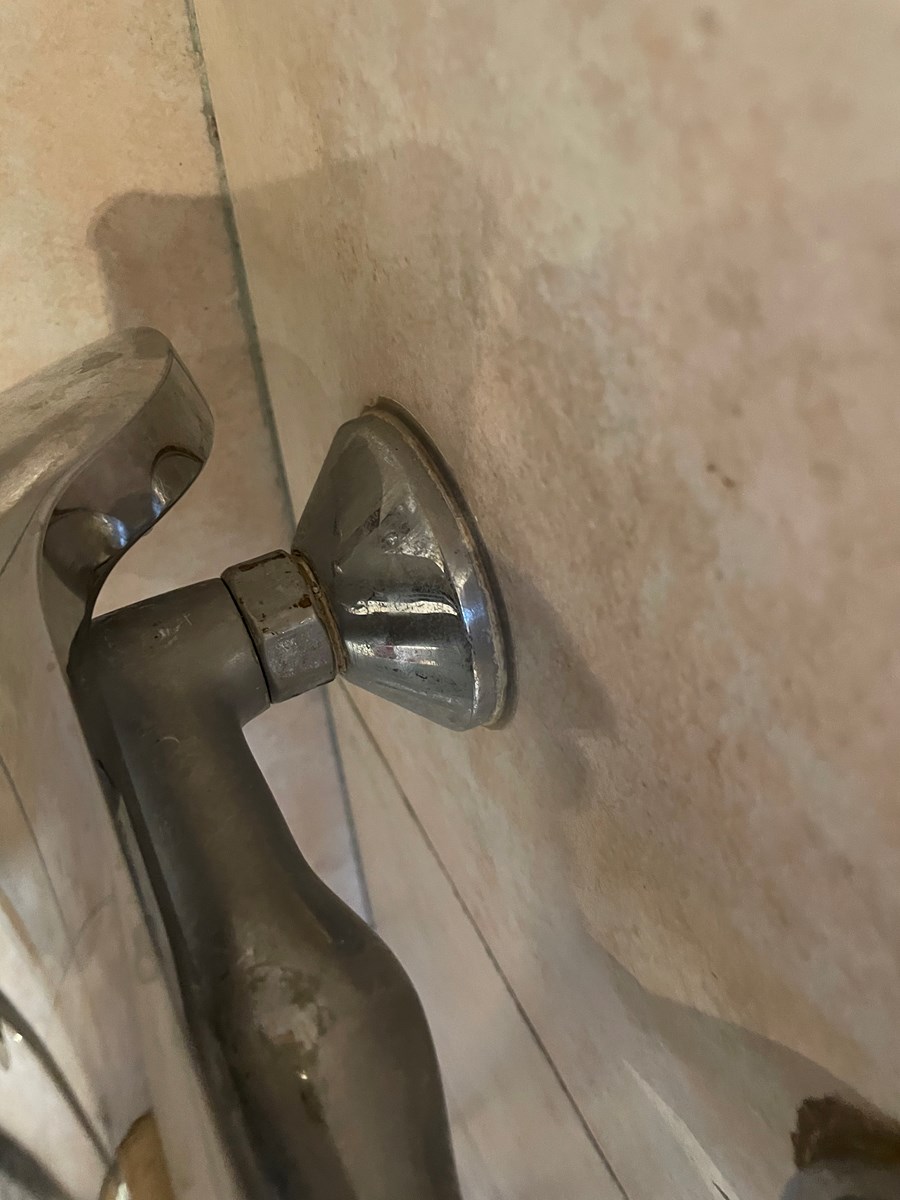

Hej je_ns, mange tak for svar 🙏 Her er billeder. Der er ingen omløber på studsen i væggen. Afstanden er cc 160 mellem studserne i væggen og 150 på det nye (danske) blandingsbatteri. Hilsner Julie
Mon det nederste billede er det Svenske blandings batteri ? ? her ses da fine omløbere.

nej desværre var der ingen omløbere på det svenske blandingsbatteri og jeg returnerede det derfor. Nu forsøger jeg så at finde en kobling der har omløbere i den ene ende og som har en total forskydning på 10 mm, så afstanden kommer til at passe til det danske blandingsbatteri (som er det på billedet) mvh Julie

De der allerede sidder i væggen kunne måske også være excentriske, så de blot skal drejes lidt, for at passe til den danske model.
Kære Alle, tusind tak for alle jeres svar - jeg kigger nærmere på dem der allerede sidder i vægge og ser om de skulle være excentriske ellers de andre gode forslag til løsning 🙏 mvh Julie
