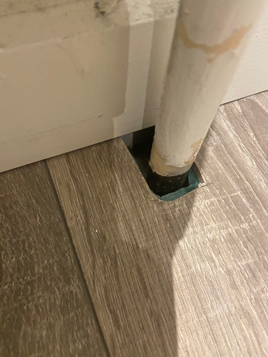

Jeg har fået nyt gulv. I den forbindelse er der et hul hvor radiatorrørene går ned i gulv. Da det ikke ser pænt ud og samtidig kommer kold luft op nedefra vil jeg høre hvad man kan gøre her.
Skal hullet omkring røret fyldes op med isolering og hvis ja hvilken isolering tænker i?
Og til en pæn finish skal der bare en plastrosette på?
Eller er jeg helt væk her😊😊 er total grøn på disse områder tak for på forhånd.
Der skal stoppes isolering ned i hullet så kan du sikkert undgå den kolde luft. Men det store spørgemål er jo hvor kommer den kolde luft fra. For den lille forbedring hjælper jo ikke på dit gulv som så må være dårligt isoleret.
Gulv afslutning er ikke lavet optimalt, men en plast rosette vil nok afhjælpe det lidt.
Tak for svar. Det prøver jeg.  Det er ikke fordi der kommer meget luft nedefra men der kommer en lille smule. Kan det skyldes krybekælderen under at der kommer lidt luft? Huset er fra 70’erne så jeg er ikke helt sikker på hvor godt det er isoleret.
Hvilket isoleringsmateriale anbefales?
Isolering materiale ?
Det du har. Det er lidt meget at skulle købe en ny pose isolering til det formål. Det kan være glasuld, stemuld eller måske gamle aviser.
